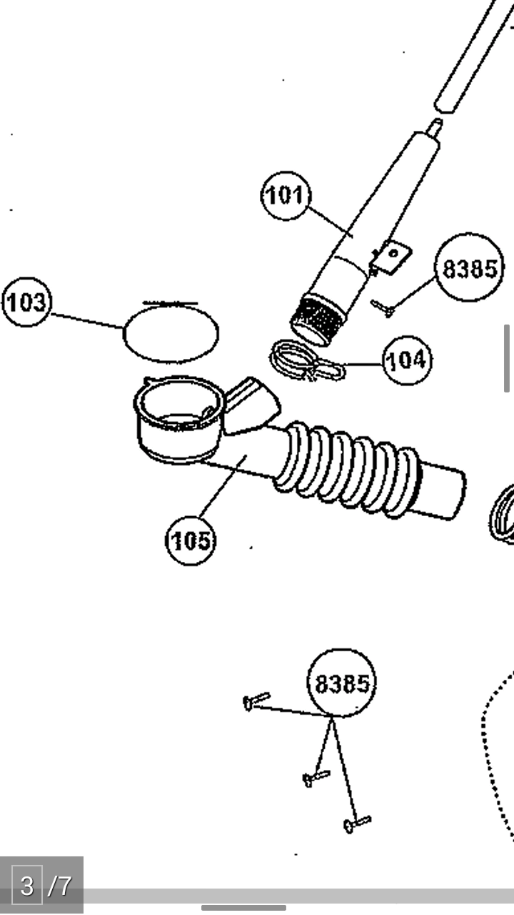

Bonjour à tous j'ai besoin de votre aide concernant mon lave linge beko wmd 68120 qui fait des siennes lorsqu'il arrive au cycle de l'essorage .je vous explique le cycle commence normalement (durée 12 minutes) mais arrivé à 9 minutes (c'est un decompte) le cycle s'arrête et le bouton ouverture de porte s'allume ?? J'ai vérifié que rien n'était bloqué mais c'est tout ce que je sais faire merci d'avance pour vos réponses

La machine est vide de son eau ?
le 28/07/2014 à 18:24
J'ai pas compris la question ? Elle est vide ou elle se vide?
le 28/07/2014 à 18:37
En fait elle se remplie bien d'eau ai moment du rinçage mais ensuite elle ne passe pas à l'essorage ??? Mais par moment elle essore ceux dont les explications que m'a fourni ma femme désolé si je ne suis pas très clair
le 28/07/2014 à 18:52
J'ai palpé un tuyau et je sens comme un objet (une boule) je vais démonter pour voir mais je me demande comment elle serait arrivé jusque là ? Je met l'image du tuyau Merci de m'aider si vous savez quelque chose à propos de ce tuyau?
le 28/07/2014 à 19:09
La machine est elle vide de son eau au moment du défaut.
le 28/07/2014 à 20:00
Non elle ne se vide pas au moment du défaut
le 29/07/2014 à 03:06
Alors j'ai démonter la pompe et nettoyer remonté, le cycle d'essorage va au bout mais l'eau ne s' évacue toujours pas. ..
le 29/07/2014 à 10:41
Votre problème est ciblé ici. Vérifiez l'enroulement de pompe, il est peut être coupé. La pompe peut aussi se bloqué mécaniquement.
