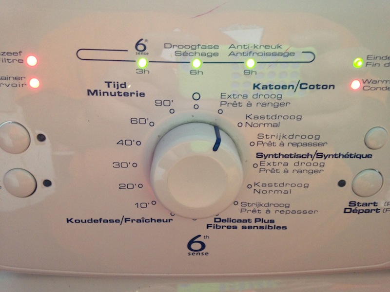

Mon sèche linge Wirlpool Eclips C ne fonctionne plus. La carte processeur a été remplacée par une neuve et l'affichage donne 3 led qui flashe rouge (condenseur, filtre et réservoir) et 4 autres led qui reste allumée en continu vert ( 3h, 6h, 9h et fin de cycle).
Et cela quelque soit la position du sélecteur dès qu'on appuie sur START.
Apparemment la carte détection d'humidité est OK (testée sur table) - la CTN de température dans la cuve fait +- 10KOhm à température ambiante de même que la CTN sous les résistances chauffantes qui fait aussi +- 10KOhm.
L'interrupteur de pompe de vidange du bac de condensation fonctionne bien, il est normalement ouvert en absence d'eau.
Les 2 klixons ( 120 °C et 175 °C) sous les résistances chauffantes semblent OK aussi, ils sont normalement fermé à température ambiante.
Quelqu'un peut-il m'aider ?
Le cas échéant à quel code d'erreur correspond cet affichage (ci-dessus) ?
Dans une doc trouvée sur le net on parle d'un code 15 (FF) qui indiquerait un problème au niveau du détecteur d'humidité et/ou des CTN. Or tout semble en ordre de ce côté là !
Y a-t-il lieu de programmer la carte de rechange ? Si oui comment faire ?
Merci d'avance.

Le module a t'il été programmé ?
Il s'agit ensuite d'une anomalie sur la carte électronique d'humidité.

Le module de remplacement a été monté tel quel, comme il a été livré du fournisseur ... De quelle programmation s'agit-il ?
Et comment la faire ?
S'il s'agit de mettre le bouton à 6h et d'appuyer sur START puis de placer le bouton un cran plus loin et d'appuyer à nouveau 3 fois sur START, eh bien ça ne marche pas, ça ne change rien du tout.

Non, le module doit être programmé par l'outil adéquat, par votre revendeur.

Le module peut être programmé sans l'appareil. Votre revendeur aura besoin des information sur la plaque service de l'appareil.

Bonjour, vous pouvez faire un reset , pour cela positionner le selecteur en position 06h00 et appuyez 3 X sur le bouton START ensuite déplacer dans le sens des aiguilles d'une montre le selecteur d'un cran et repéter 3 X start . c ette opération doit se faire dans les 10 secondes.
