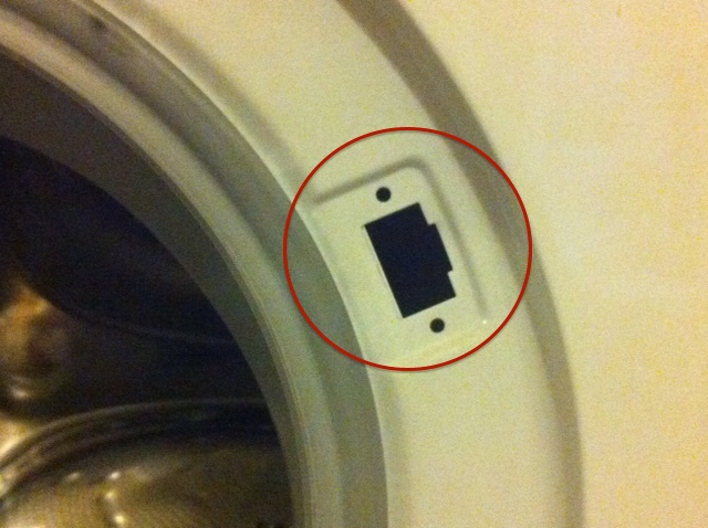

Cherche à indentifier pièce Candy GO 714
créé le 20/07/2014 à 20:20
il m’a été impossible de trouver cette pièce que je cherche pour un lave linge Candy. (sur la partie machine du système de verrouillage)
Candy GO 714/1-47
je joins une photo. Quelle est le nom de cette pièce, quelle référence ...
Merci de votre aide.
le 21/07/2014 à 14:08
C'est le verrou de porte qui se positionne à cet endroit.
le 23/07/2014 à 12:17
securité de porte Ref:41016879
le 23/07/2014 à 12:35
Un grand merci pour ces infos, j'ai trouvé et commandé cette pièce. Cdlt
