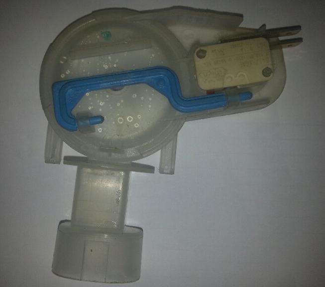

j'ai une lave vaisselle siemens ref: SE55M558EU/92 mon pb est le suivant :
quand je met en marche elle se lance normal càd vidange et puis elle rentre de l'eau quand tout a côut elle commence a vidangé puis rentre de l'eau puis vidange......

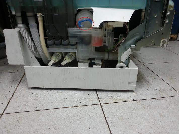

quand j'ai ouvert le panneau gauche je constate que c'est comme si elle prend de l'eau plus que le normal c'est pour ça quelle se met en vidange par contre si je touche le clapé bleu (voir photo) elle termine son travail normal comme s'il n'y a pas de panne dés qu'elle arrive au moment du 1er rinçage càd au vidange elle refait le problème.
merci de m'envoyer la solution si quelqu'un a compris la panne je vous signal qu'elle ne mentionne aucune erreur

La sécurité anti débordement doit sans doute s'activer.
Vérifiez les durites de liaison entre le système de niveau d'eau, et la cuve. Nettoyez l'ensemble.

merci pour le message
j'ai tout nettoyé mais ça n'a rien donné
est le pb de provient pas de la chambre? (voir photo)

Et la liaison entre la cuve et le système ?
le 21/07/2014 à 19:01
TOUTE EST PROPRE NORMALEMENT IL N Y A PAS DE BOUCHAGE
le 21/07/2014 à 19:04
Donc le système ne doit plus se déclencher au remplissage.
