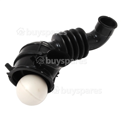

Dans la durite d'évacuation de la cuve il y a une balle "oko" , je suppose que son rôle est d'empêcher le siphonnage de la machine.Je l'ai trouvée à l'intérieur de durite alors que sur un site de pièces détachées elle apparait à l'extérieur ...bizarre

La balle n'a pas d'incidence sur le fonctionnement, vous pouvez la retirer au moins pour faire vos essais.

PS: le rôle de la balle est bien un anti-siphon? Elle se trouve dans la chambre constituée par la durite d'évacuation.

Non, la balle sert pour optimiser l'usage du produit lessiviel.
