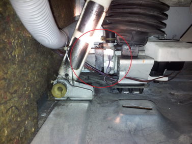

Je reviens vers vous avec un peu plus de précisions:
Ce matin, démonté panneau arrière et surveillé ce bruit;
Lors de la circulation de l'eau pendant le lavage, la circulation se fait bien, le moteur semble fonctionner correct, mais de temps à autre j'ai ce gros "bourdonnement" fort pendant 2 à 3 secondes, sans interruption de la circulation de l'eau.
Est-ce le moteur de la pompe de circulation ou alors le corps de pompe lui-même, pour autant qu'il soit séparé?
Et 2e question: si c'est ça, comment change-t-on ça, car l'accès m'a l'air plus que difficile, coincé dans l'angle, près de la paroi et avec l'amortisseur devant! Voir photo jointe. Quand j'ai changé la pompe de vidage, c'était facile, mais celle-là...
Merci de vos précieux conseils.
le 05/07/2014 à 09:53
Oui, c'est donc la pompe de recirculation.
Il faut retirer l'ensemble pompes généralement fixé par le dessous de l'appareil.
