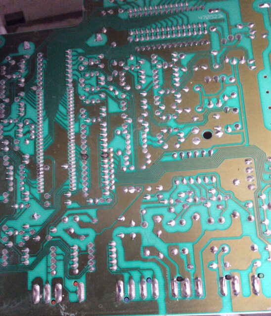

Le boîtier sav placé sur la carte electronique fume, des étincelles apparaissent. A quoi cela est dû? Une réparation est-elle possible?
Tous les fils sont branchés, aucun ne semble faire masse, ça se passe dans ce boîtier que je n'ose pas ouvrir.
Merci d'avance pour votre réponse.
le 02/07/2014 à 13:12
Il s'agit sans doute d'un faux contact. Voyez sous la carte électronique, une mauvaise soudure peut être.
le 02/07/2014 à 13:34
Merci pour votre réponse. J'ai du mal à retirer la carte, je suppose que je dois débrancher tous les fils?
Y-at-il une méthode particulière ?
le 02/07/2014 à 13:50
Pardon pour le précédent message, j'y suis arrivé.
Deux soudures semblent défectueuses , ci-joint la photo
le 02/07/2014 à 15:20
Il faudrait désormais vous en assurer en mettant l'appareil en marche, module déposé sur un carton par exemple.
