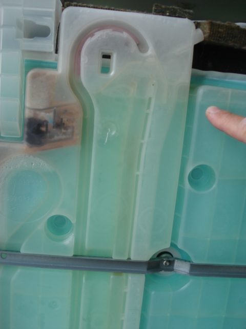

j'ai d'abord pensé que la pompe était bloquée. Par le fond de cuve, j'ai accédé à la turbine et je l'ai fait tourné sans soucis. Après lecture de différents posts, je suis allé voir sur le coté du LV et je constate une agglomération de résidus dans le remplisseur.
cf la photo.
Comment procéder pour son débouchage?
Merci d'avance de vos réponses.
Bien à vous; Yalla

Commencez par vous assurez que la pompe de vidange tourne bien, et que l'eau est bien bloquée à cet endroit.
A défaut, le démontage du remplisseur sera nécessaire.

sur un des nombreux posts, j'avais vu qu'il était envisageable de nettoyer cet agglomérat de "gras". J'ai mis 2 h à arriver à dissoudre tout ça, avec force soude et jet d'eau. Pour découvrir un espace de chicane avec un flotteur valve. Je suppose qu'il crée une prise d'air pour faciliter le pompage....Bref, j'ai remonté tout ça, rebranché le LV (sur ma terrasse) et j'ai pu voir la fin du cycle de lavage se faire: il restait 14'. Et ça fonctionne. L'ensemble est remis à sa place, la vaisselle de ce midi est dans l'appareil, ce soir, nouveau programme....
Que faut-il faire pour éviter ce bouchonnement: il a mis 8 ans à se faire?..

patatras, après 4 lavages sans soucis ( peut-être un bruit de fonctionnement plus fort!!!), le LV est de nouveau en panne.
Les symptômes: j'ai remarqué un ronronnement au milieu de la porte!!!! au bout de 15 ' de mise en service. J'ouvre, je calcule approximativement ( grâce au temps restant affiché)qu'il a fonctionné 7 '. Je note la présence d'eau en fond de cuve et que le portillon du savon est tjrs fermé. Je referme la porte, j'entends la pompe pousser une giclée d'eau puis de nouveau ronronnement. Je refais 3 fois la même chose...
Je vide , contrôle que la pompe tourne, puis sort l'appareil, démonte qd même la pompe (elle est OK). Quelques autres vérifs visuelles. Rien ne paraît bouché.
Qui peut m'indiquer une piste ou une manip. pour trouver un code erreur?
