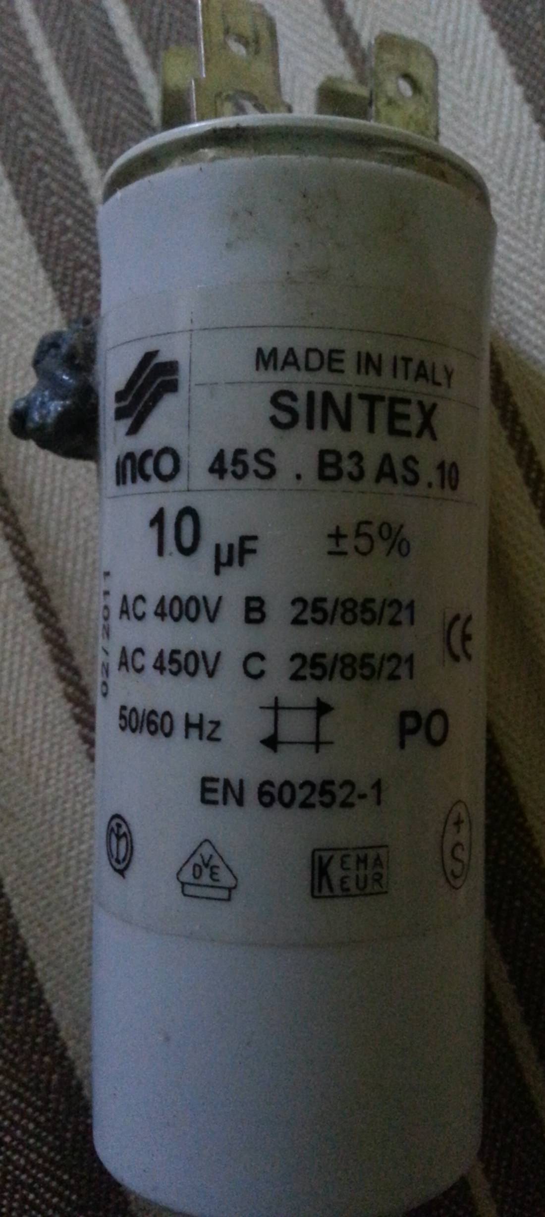

seche linge whirlpool awz8477
lorsque je fais fonctionné le seche linge le courant arrive mais le tambour ne se lance pas je dois l'aider a tourner en l'entrainent manuellement et la il tourne sans probleme jusqu'au prochain arret de la machine ou la il ne peut plus repartir seul...

Condensateur de démarrage HS.
le 23/06/2014 à 19:05
c'est bien la petite piece cylindrique blanche accroché par 4 cosses relier au moteur?
merci d'avance
le 23/06/2014 à 19:25
Oui, c'est cela.

le 30/06/2014 à 15:11
dans la section "les pieces detachees" je ne trouve pas condensateur
et je ne sais pas exactement ou chercher pour avoir le meme modele
je vous joint donc une photo de celui qui ne marche plus.
merci d'avance
le 01/07/2014 à 10:23
Il faut regarder dans la rubrique moteur asynchrone.
Le condensateur est bien défectueux.
Suivez le lien pour son échange:
le 09/07/2014 à 01:08
bonjour j'ai commander la piece et l'ai changer c'etait bien sa sa marche niquel :)
