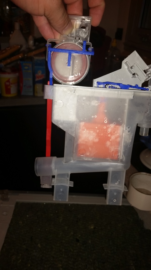

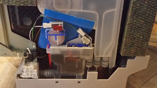

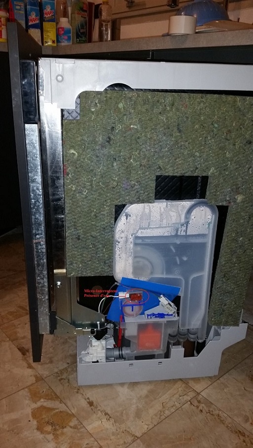

J'ai jeté un coup d'œil sur les forums mais je n'ai rien trouvé au début. Puis sur un sujet il était indiqué de regarder la capteur de présence d'eau situé derrière la parois du côté droit du lave vaisselle (panneau de commande en face de vous). Et là je vois le bac avec le flotteur complètement encrassé, j'ai démonté le tout, les 2 micro contacts puis le bac avec le flotteur et tout nettoyer. J'ai vérifier étant donné que tout était démonté la résistance des 2 contacteurs en position ouverte (bouton relâché) résistance infini (normale, il n'y a pas de contact. Puis en position fermé (contacteur enfoncé) valeur à 0 ohm. Donc tout était bon.
J'ai pris soin de réinitialiser le lave vaisselle en maintenant le bouton programme avant de mettre le lave vaisselle sous tension, puis continuer à le maintenir une fois le lave vaisselle allumé jusqu'à ce qu'un bip se fasse entendre. Le ré-éteindre puis le remettre sous tension.
Depuis il fonctionne (enjoy^^)

Voici la photo avant démontage du bac/flotteur
le 22/06/2014 à 00:06
Et voici après lavage
le 22/06/2014 à 00:30
Voici une fois remonté
