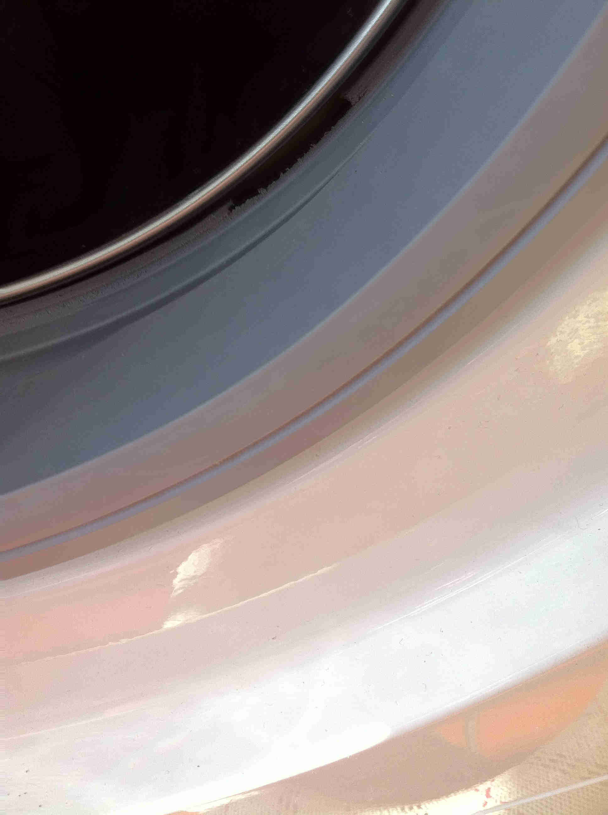

Je viens de me rendre compte que mon joint de porte est troué (j'ai retrouvé de la "poussière" de caoutchouc partout autour du joint...).
Quels sont les risques d'un tel trou ? Puis-je faire des lessives en attendant un remplacement ? D'où est-ce que cela peut venir sachant que la machine à moins d'un an et que je ne fais rien de particulier avec ?

L'origine du problème vient du tambour qui frotte sur le joint.
Cela peut être dû à une usure des paliers, le tambour penchant alors légèrement en avant.
