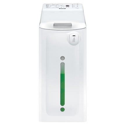

j'ai un lave linge top brandt BWT2DT63 qui fait des caprices : sur la tournée coton 90° par moment elle ne rince et n'essore pas (ou l'un ou l'autre ça dépend).
Ce n'est pas un excès de lessive car elle a un distributeur ou elle prend ce qu'elle a besoin.
Le tambour est rempli au 3/4. La semaine dernière l'écran affichais 000. J'ai donc regardé le filtre de pompe, rien puis j'ai démonté la pompe et là une chaînette s'y trouvait.
Puis rebelote à 90° elle n'essore pas !
les autres programme fonctionne, quel pourrait être là cause ?
Je vous remercie d'avance
Max
le 21/06/2014 à 15:10
La haute température pourrait bloquer la pompe de vidange de manière aléatoire, c'est un phénomène assez courant.
le 21/06/2014 à 15:16
Merci pour votre réponse.
En changeant la pompe, ça pourrait corriger le problème ?
Max
le 21/06/2014 à 17:21
OUi, tout à fait.
