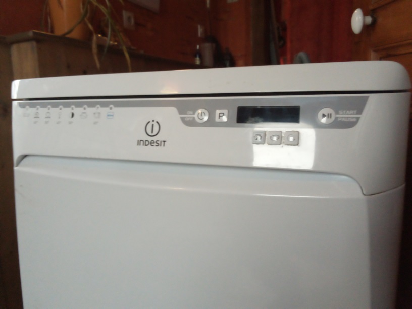

le 20/01/2021 à 11:00
Lave vaisselle indesit de 2015. La référence est:TDFP57BP96
Voici le déroulé pour un programme, le 8, annoncé d'une durée de 1h.
-Vidange
-Chargement de l'eau
-Brassage (prélavage) jusqu'au décompte de 26 mn. La durée stoppe pour ce programme toujours à 26 mn. Il continue sans cesse à brasser sans chauffer en affichant toujours 26mn.
J'ai fait le test sur un programme plus long: exactement la même chose avec arrêt toujours à la même durée. Pour ce programme 1h10.
La résistance a une valeur de 28 ohms.
Lorsque j'éteins le lave vaisselle, il vidange .Quelqu'un a t il une idée? Merci
