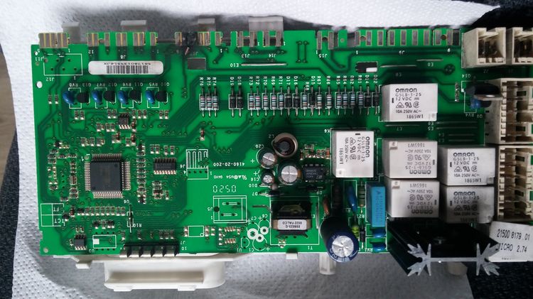

J'ai mis une photo de la carte en question.
Merci beaucoup pour vos réponses :-)

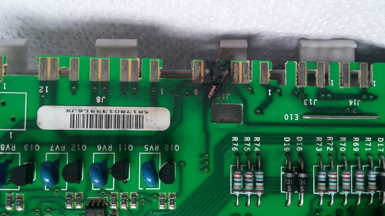

Voilà un zoom de la zone en question...
le 05/06/2014 à 16:16
Remontez la filerie du connecteur, et vérifiez l'organe auquel il est relié.

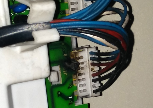

Avant de regarder ce soir chez moi, voilà une photo du connecteur quand il était branché sur la carte

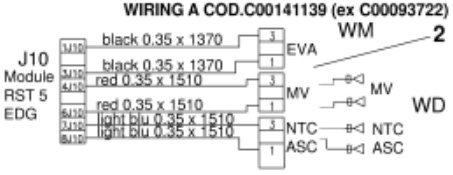

Voici un schéma que j'ai trouvé sur la vue éclatée de la machine. Mais faut encore que je comprenne ce que cela signifie
le 06/06/2014 à 10:56
Peut être à la pompe de vidange. Remontez la filerie.
