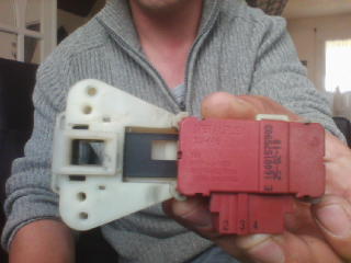

le 03/06/2014 à 13:03
Bonjour, est ce bien cela?
si oui, dessus, je n'y voie aucun schèma, il y a juste de l'écriture.
voila ce qu'il y a d'écrit dessus.
METALFLEX
ZV-446
T85
250V- 10E3
16(6)A- CLOSING
1(1)A- OPENING
2 3 4
le 03/06/2014 à 14:48
Les fils ont tous la même taille ?
le 03/06/2014 à 15:01
le rouge à l'air un peu plus fin que les 2 marron.
le 04/06/2014 à 12:07
EN ce cas reliez les deux marrons pour votre test.
le 04/06/2014 à 13:46
C'est fait. Le voyant " verrou" reste fixe, mais la machine ne demarre toujours pas!!!
le 04/06/2014 à 14:08
L'appareil voit donc bien la porte verrouillé, mais ne démarre pas.
L'électronique est peut être en cause en ce cas.
Assurez-vous du comportement de la machine sur un essorage seul, et une vidange seule.
le 04/06/2014 à 14:17
la machine ne fonctionne pas non plus en essorage ou vidange.
et quand la machine est éteinte, le voyant verrou reste quand même allumé.
le 04/06/2014 à 16:01
Il y a donc sans doute un défaut sur le module, jetez y un oeil, sur l'état de ses composants.
