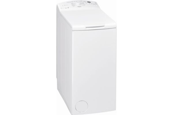

Comment démonter la porte lave linge Whirlpool AWE6235
créé le 02/06/2014 à 12:07
le crochet du verrou bouge vers la droite et la gauche, il ne permet quasiment plus au verrou de le bloquer.
Ce crochet est solidaire du couvercle du lave linge (chargement par le dessus). Mon problème est que je n'ai pas encore trouvé le moyen de démonter ce couvercle. Une idée ?
le 02/06/2014 à 14:03
Ouvrez la porte. Vous pourrez voir au niveau des charnières, deux tétines qui coulissent. Une fois retirées, le couvercle vient tout seul.
le 02/06/2014 à 14:12
Merci Mr Sebmenager, et je suppose qu'ensuite je pourrai désassembler les différentes parties du couvercle sans autre astuce ?
le 02/06/2014 à 14:13
L'ensemble étant sertir, ce ne sera pas évident sans tordre la tôle de manière irreversible.
Le remplacement du couvercle peut être une solution.
