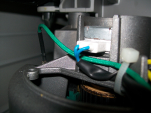

Mon lave-linge Far, qui a 5 ans, ne fonctionne plus correctement. Le problème s'est déclaré après un cycle de lavage, au moment de l'essorage. Le tambour s'est arrêté de tourner et les 3 derniers voyants se sont mis à clignoter (d'après le manuel c'est le code erreur panne moteur). J'ai tenté de relancer un nouveau cycle, la machine prend bien l'eau. Le tambour se met ensuite à tourner très rapidement (comme un essorage) et très brièvement (pas plus de 3 secondes). Après une pause de quelques dizaines de secondes, le tambour se remet à tourner de la même manière, puis nouvelle pause, et il refait la même chose une dernière fois avant de s'arrêter définitivement. A ce moment là, le code erreur apparaît et la machine vidange l'eau.
Les charbons sont bons, ils mesurent 3 cm, les mesures prises sur le tachymetre sont correctes, aucune coupure décelée au niveau des fils. Est-il possible que le tachymetre soit en cause même si les mesures sont bonnes ? Depuis le départ je m'oriente sur un problème moteur étant donné le code erreur qui apparaît, mais se peut-il que la carte electronique soit en cause ?

C'est le symptômes d'un défaut de tachymètre. Vérifiez l'aimant sur l'axe moteur.

Comment se démonte le tachymetre ? il a l'air d'être rentré en force. Est-il nécessaire de retirer "l'habillage" du moteur afin de le déloger ?

Il est généralement sertir sur le moteur. Il faut le faire bouger pour le sortir.

Bonjour meme probleme ce n'est pas le tachymetre car je l'ait controlé sa ne viendrai pas du presostat cdt

L'emballement du moteur indique une anomalie de tachymétrie.
Vous pouvez mesurer l'enroulement, mais l'aimant peut être fissuré ou dévissé de son axe.
