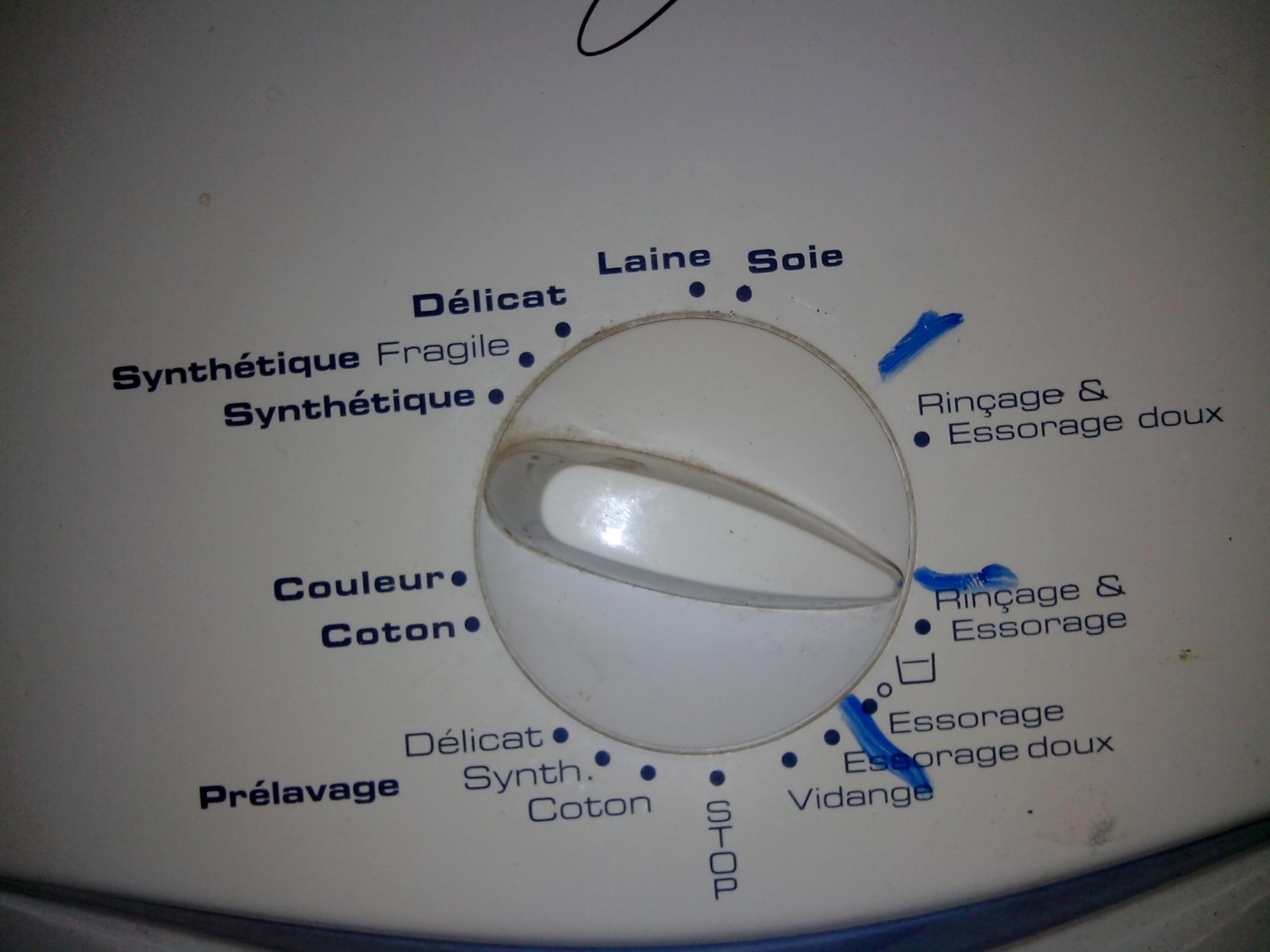

Bonjour.
J'ai une panne assez bizarre sur un LL top Whirlpool.
Le programme s'arrête sur le pas notés en bleu sur la photo.
Mais lorsque j'éteins et je rallume la machine par le bouton marche/arrêt cette dernière poursuit son programme jusqu'au trait bleu suivant.
Rebelote avec le bouton ... etc.
Je ne pense pas au bouton M/A car la tension en sortie est de 240V lors la panne.
On dirait un pb de carte comme si le fait de fait le M/A faisait un reset.
Est ce que qlq'un a déjà rencontré cette panne ?
Merci de m'avoir lu !
A bientôt.
le 28/05/2014 à 14:02
L'appareil se remplit ? Le tambour tourne ? L'eau est vidangée ?
le 28/05/2014 à 15:52
Bonjour.
le programme se déroule correctement jusqu'aux traits bleus.
Prise d'eau, Vidange,Rotation tambour, Inversion sens de rotation tambour, Chauffe... tout est bon.
Cdlt
le 30/05/2014 à 16:52
Sonde de température également vérifiée ?
