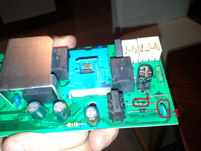

Vous vous en doutez je ne suis pas arrivé ici par hasard, mais tout simplement car je rencontre les mêmes symptômes sur le même matériel (Electrolux AWF12170W). Je bricole fréquemment dans tous les domaines (ingénieur info de métier, mécano, plaquiste, plombier-électricien à mes heures.....) mais je suis novice en mécanique lave-linge, je cherche donc quelques conseils avisés en la matière.
Voici la liste des symptômes et des tests réalisés pour le moment :
- Arrêt cuve pleine ~10mn après le début du cycle de lavage (n'importe lequel)
- Code Erreur 52
- Le moteur tourne
- Vidange manuelle OK (après arrêt puis passage en manuel)
- Charbons OK
- Pompe OK (vidange + test manuel sur secteur)
- Circuit vidange (durit + balle "ping-pong") OK
- Démontage de la carte : traces de chauffe sur 1 diode, 1 résistance et un condensateur (je crois) mais rien de visible au niveau du triac - cf photo
- Changement du pressostat (analogique) en cours : je n'ai pas noté de différence notable au multimètre entre le niveau "cuve vide " et le niveau "cuve pleine", je doute que ce soit ça mais j'ai bien l'impression que maintenant c'est ça ou la poubelle pour la machine complète (datant de 2008).
Merci d'avance pour vos lumières !
