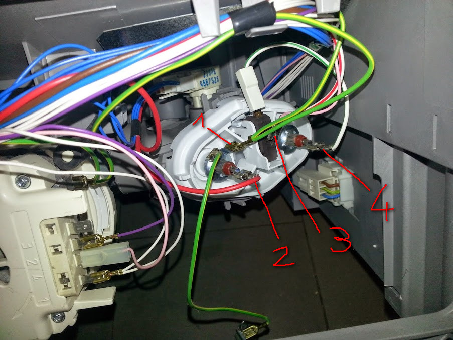

le 26/05/2014 à 18:43
Coucou Bernard,
Je reviens vers toi car j'ai sans doute fait quelques erreurs et approximations. J'ai refait des tests en live et voici ce que ça donne : je ne comprends pas !
Sur la photo ci-jointe, une fois le lave-vaisselle en fonction, j'ai fait un relevé des tensions.
Entre 1 et 2 : 21 V
Entre 1 et 3 : 303 V
Entre 1 et 4 : 30 V
Entre 2 et 3 : 188 V
Entre 2 et 4 : 0 V
Entre 3 et 4 : 187 V
Franchement, là, je suis dépassé. Il ne me semble pas logique d'obtenir 303 V ! Quant au 0 V entre les bornes de la résistance, c'est bizarre.
J'ai vérifié la carte électronique, il ne semble pas y avoir de problème de sortie, ne serait-ce que parce que je trouve bien une tension (certes élevée) entre l'alimentation (3) et la terre (1).
Qu'est-ce que j'ai raté ?
Question supplémentaire dans un autre message, à cause de la photo à adjoindre.

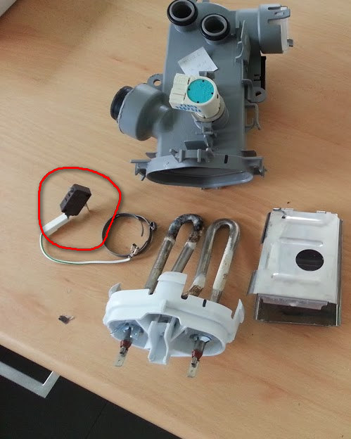

le 26/05/2014 à 18:49
Une dernière chose : la résistance est alimentée entre un fil rouge (2 sur la photo du message précédent) et un fil vert-blanc (4).
Or 4 est relié indirectement à 3 par un boîtier marron, donc la photo est jointe à ce message, et que j'ai entouré en rouge.
Qu'est-ce que ce boîtier ? Quel est son rôle ? Quelle est sa responsabilité dans la panne ?
Merci pour vos réponses.
Bien cordialement,
Benjamin
le 05/06/2014 à 19:56
Problème réglé : feuille de plastique qui obstruait presque totalement l'entrée de la pompe du lave-vaisselle.
Cycle de test en cours : le LV est bouillant !
