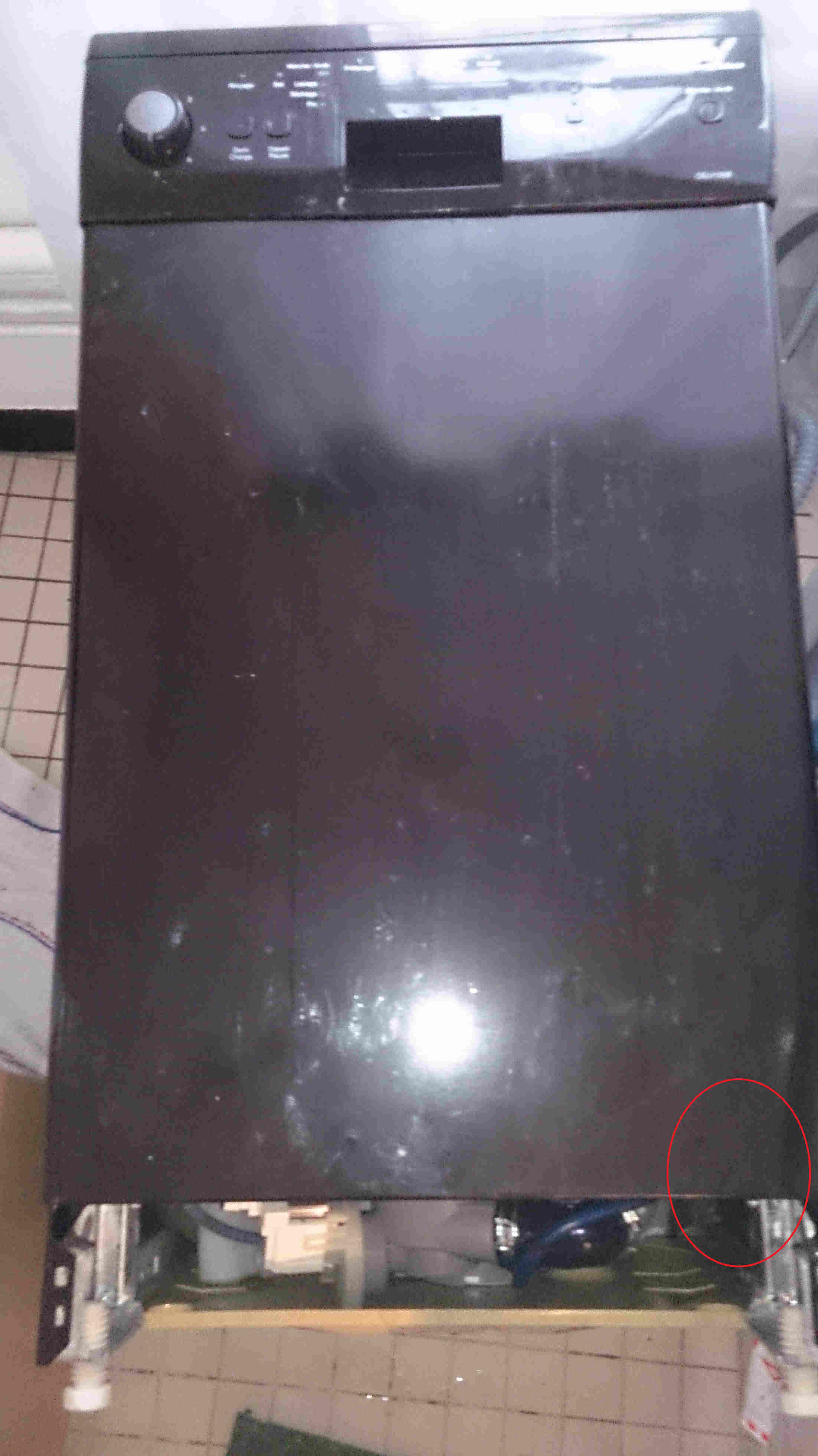

Mon tout récent lave vaisselle continental edisson CELV105B présente une fuite d'eau importante lors de son cycle. J'ai rapidement essayé de de déterminer la source du problème, et l'eau semble couler depuis la porte de l'appareil et non pas la machinerie en elle-même. Plus exactement, l'eau coule de la partie gauche de la porte (à droite sur la photo).
Je n'ai aucune idée du problème et le dépannage est cher (presque le prix de l'appareil...) donc si vous aviez la moindre idée, je suis preneur.
Merci d'avance,
le 11/05/2014 à 09:19
Voyez le joint de bas de porte, une gêne peut y être présente. Le bras inférieur obstruée, ou félé, peut aussi être un problème.
