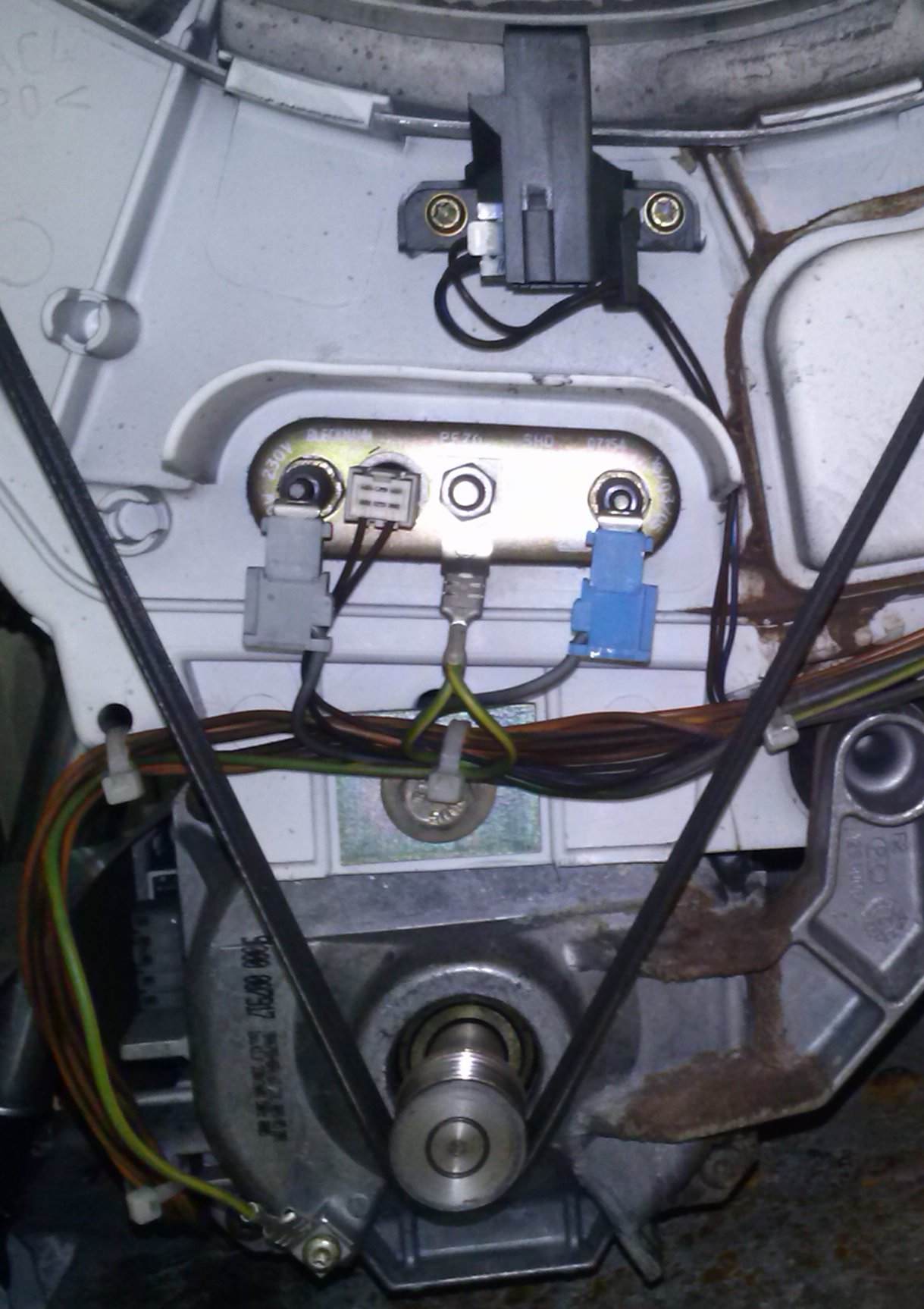

le 30/04/2014 à 14:50
J'ai du mal à localiser les charbons. Ci-joint une photo du moteur, du coté accessible de ma machine.
Pouvez-vous m'expliquer comment trouver les charbons ?
le 30/04/2014 à 15:35
Voyez notre rubrique sur les moteurs universels.

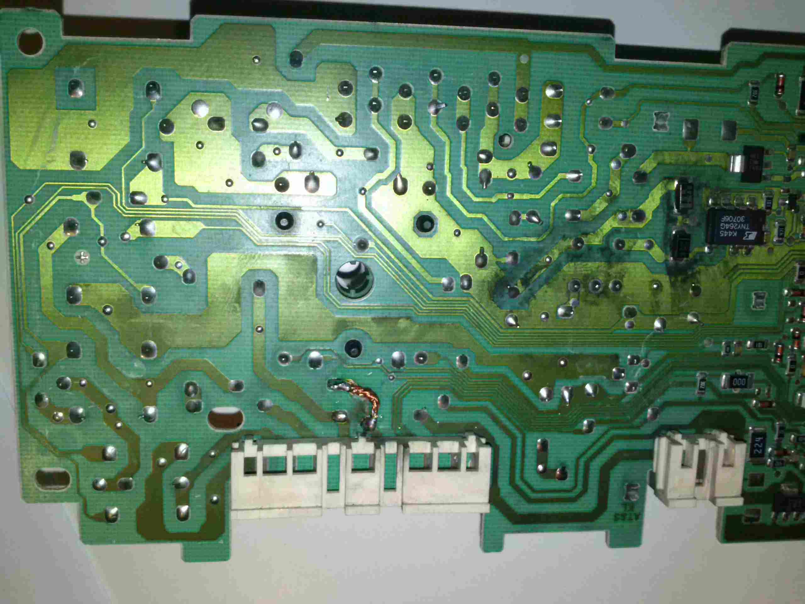

le 30/04/2014 à 16:24
Je pensais avoir résolu mon problème en nettoyant les charbons et en refaisant une piste sur la carte électronique qui avait grillée.
Il y a un léger mieux, le tambour tourne pendant quelques secondes mais s'arrête.
Je viens de m'apercevoir qu'il y a du jeu et de la rouille sur le roulement.
Je vais le changer. Quelqu'un a-t-il un mode opératoire ?
L'éclaté se trouve en bas de page en suivant le lien. SIEMENS WXTS1001FF.03 WXTS1001FF03
