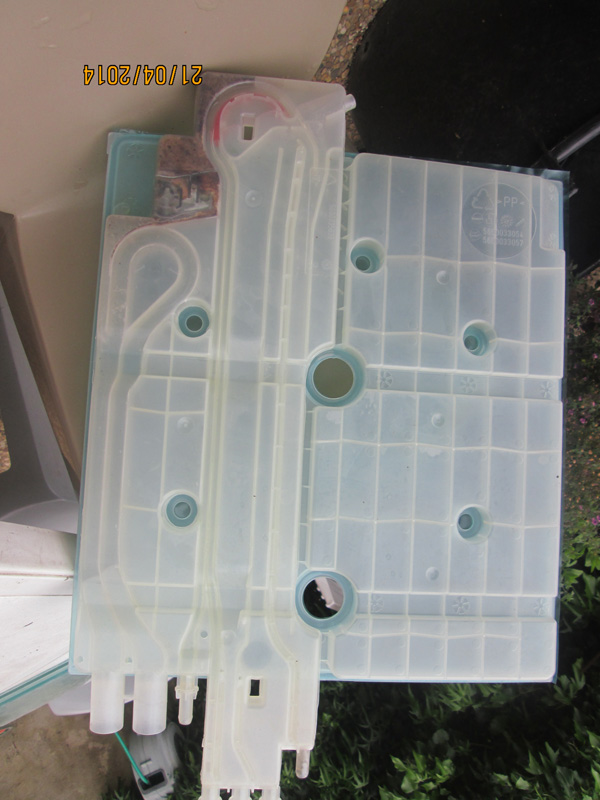

Bonjours,
Mon lave vaisselle SIEMENS SE25M279FF se bloquait sur 1 mn et ne vidangeait plus.
J'ai démonté la chambre de compression, l'ai mis à bouillir, l'ai nettoyé et j'ai envoyé de l'eau sous pression dans la durite de la pompe, pour faire remonter les saletés dans la cuve.
Après remontage, il ne se rempli plus, et ronronne.
J'ai également remarqué des saletés dans le coin supérieur gauche de l'échangeur thermique, mais impossible d'y accèder.
Le problème peut-il venir de là, sachant qu-il n'y a aucune conection électrique a cet endroit ?
Merci à ceux qui voudront bien se pencher sur mon problème ...!

Le programme commence par une vidange.
Ouvrez donc la pompe et vérifiez que les ailettes tournent à la main.Refermez et contrôlez la présence d'une tension à ses bornes au départ.

merci pour votre réponse rapide,
les ailettes de la pompe on l'air de tourner, mais opposent une légère résistance...!
est-ce normal, sinon comment accèder à la pompe, sachant que sur un lv siemens, le fond de l'appareil semble être une seule pièce en plastique moulé et que je n' ai pas trouvé comment le démonter ?

le 22/04/2014 à 13:03
S'il est difficile de démonter la pompe,débranchez ses fils et reliez ses bornes à une prise de courant avec une rallonge:elle doit tourner.

le 22/04/2014 à 18:20
Assurez vous de n'avoir bloqué le détecteur de fuite sur le socle de la machine, au démontage.
