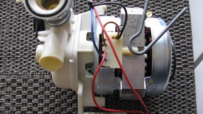

Vérifiez donc que le courant est toujours présent pendant le lavage ou bien que ses ailettes ne sont pas gênées par des débris.
Voir 2e photo de la doc:
le 21/04/2014 à 11:34
Il ne semble pas y avoir de débris à l'intérieur après démontage (même s'il n'est pas possible d'ouvrir la partie renfermant la turbine).
Pour vérifier l'alimentation en courant électrique durant le cycle, je dois brancher un voltmètre ? Sur quels fils (sachant que les rouges sont reliés au condensateur) ?

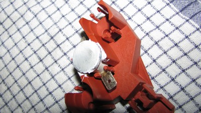

J'ai également démonté la sonde CTN, qui est en contact avec la cuve du lave-vaisselle et j'ai mesuré sa résistance en la chauffant avec un sèche-cheveux, mais rien ne s'est produit; Est-ce normal ou est-ce un signe de sa défectuosité ?

L'eau n'est jamais portée à ébullition dans un lave-vaisselle. La régulation est sans doute faites par la sécurité thermique montée sur la résistance dans votre cas.
La sonde doit être en cause, vu vos dires.

Je viens de regarder pour remplacer la sonde sur les sites de pièces détachées, mais aucune ne semble faite pour ce modèle.
Est-il nécessaire de la remplacer par la même référence ou non (rien n'est inscris sur le corps de la sonde) ?

La sonde est dissociée de la partie électronique, et se trouve sous le lave-vaisselle contre la cuve.
Dessus est inscrit ELTH Type 279.
