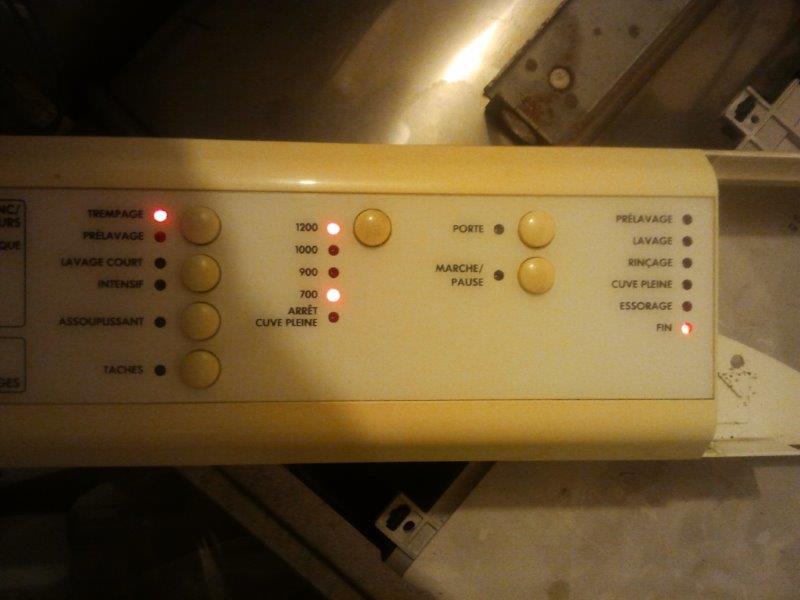

Bonjour, sur lave linge AEG OKO LAVAMAT 7555, trois voyants clignotent : 1200, 700 et FIN. J'ai contrôlé et nettoyé contact de porte. j'ai essayé un reset défaut en appuyant sur la touche trempage/prélavage et en tournant programmateur en sens inverse à la première position (trouvé sur forum)suite à cet essai, les trois voyants clignotent toujours et le voyant trempage/prélavage est allumé fixe.

Pouvez-vous nous faire une photo du bandeau et des voyants allumés.
le 20/04/2014 à 21:51
voici la photo du bandeau. A noter que la led trempage prélavage s'est allumée après que j'aie tenté un reset en appuyant sur ce bouton et en tournant le prog en sens anti horaire. Au départ de la panne il n'y avait que les 3 autres et elles clignotent en permanence

Il s'agit bien d'un défaut ciblé sur la rotation moteur.
Faites un essorage seul, et voyez le résultat. Si pas de rotation moteur alors assurez vous de ses enroulements, et de son alimentation par la carte électronique.

Bonjour. Pour info et ça peut servir à d'autres : j'ai trouvé, en appuyant simultanément sur le bouton trempage/prélavage et lavage court/intensif et faisant reculer le prog de la position arrêt a la position essorage délicat, toutes les leds se sont allumées fixe. J'ai remis le prog sur arrêt. Et j'ai lancé un lavage et ça fonctionne.
