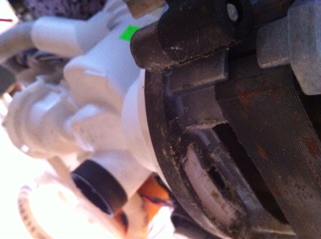

bsr, mon LV a fonctionné normalement jusqu'au jour où après avoir appuyé sur le bouton "marche" rien ne se produit. l'afficheur reste vide. aucun bruit de chargement d'eau ne se produit. le LV reste muet. rien ne se passe. l'alimentation en eau et en électricité est correcte. j'ai démonté les côtés droit et gauche ainsi que le socle comme indiqué dans le site . Là j'ai constaté 2 choses : beaucoup de saletés dans les canalisations d'évacuation que j'ai nettoyées ; il y avait aussi sur la partie basse de la pompe de cyclage des traces importantes de résidus graisseux. est-ce une fuite, cela y ressemble bcp mais est ce la cause du problème qui explique l'absence de démarrage ?
merci de votre aide
le 17/04/2014 à 09:56
Remontez l'appareil est voyez s'il démarre, et si une fuite est présente ensuite.
le 17/04/2014 à 15:10
bjjr, j'avais oublié de préciser que j'avais déjà tout remonté. malheureusement le constat est le même. le LV ne donne aucun signe de réaction. pas de bruit de démarrage, et le voyant reste éteint. j'ai essayé une raz en appuyant 3 sec sur bouton démarrage mais aucun effet observé.
