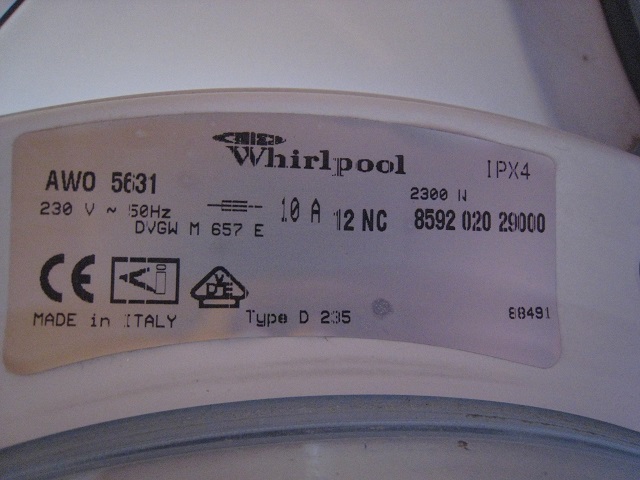

Voici les caractéristiques (photo):
Whirlpool AWO 5631 / 8592 020 29000 / 2300W / DVGW M 657 E / type D235
Merci d'avance pour votre réponse
le 17/04/2014 à 09:53
Il peut s'agir d'une anomalie sur la tachymétrie moteur. La fixation de l'aimant sur l'axe à pu bouger. C'est en tout cas un phénomène existant sur ce type d'appareil. Le remplacement du moteur est conseillé.
