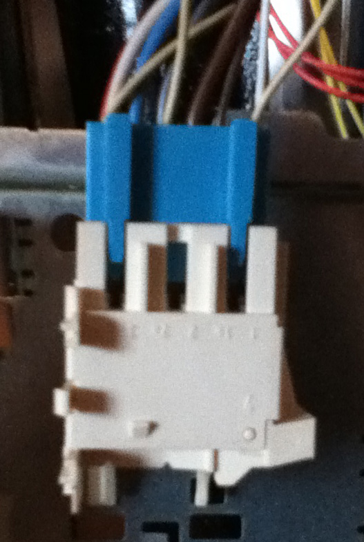

Jusqu'à ce soir. Mis sur programme court 45. Le lave vaisselle s'est éteint en cours. Plus aucun bouton ne marche, ni affichage digital. Prise murale vérifiée, le courant passe. Donc c'est le lave vaisselle.
Il s'est arrêté avec de l'eau dans la cuve, vaisselle non rincée et bac à produit encore fermé.
Quand nous l'avons remarqué, on a appuyé sur les boutons et nous avons eu une amorce de démarrage (eau qui vidange dans l'évier, comme pour vidanger en début de programme). aucun affichage digital. Puis plus rien.
Des pistes???
le 19/05/2014 à 10:07
Voyez au niveau de l'interrupteur de mise en marche, peut être un simple mauvais contact.
le 19/05/2014 à 21:35
Merci pour la réponse.
Je pense aussi à l'interrupteur de porte.
Je l'ai contrôlé. C'est un trois points (com, on,no). Donc porte fermée, continuité entre 1 et 3, rien entre les autres. Porte ouverte, continuité entre 2 et 3 et rien entre les autres.
Donc il me semble qu'il est ok, oui???
pour l'interrupteur de marche/arrêt.
C'est plus compliqué car de nombreux fils. J'ai testé la continuité entre l'interrupteur et prise de branchement murale. Continuité avec le bleu et aussi avec le brun.
J'aimerai le ponter en tension mais ne trouve pas de schéma électrique. comment faire???
Je vous joint une photo.
le 23/05/2014 à 08:46
J'ai testé la continuité entre prise murale et interrupteur on/off, puis entre prise murale et interrupteur de porte. suivant les positions d'enclenchement, il y a des variations de continuité (rupture ou pas). J'en déduis qu'ils sont ok.
Y a-til un fusible et transfo sur les machines à laver???
quelles sont les autre éléments qu'il me faut verifier??
