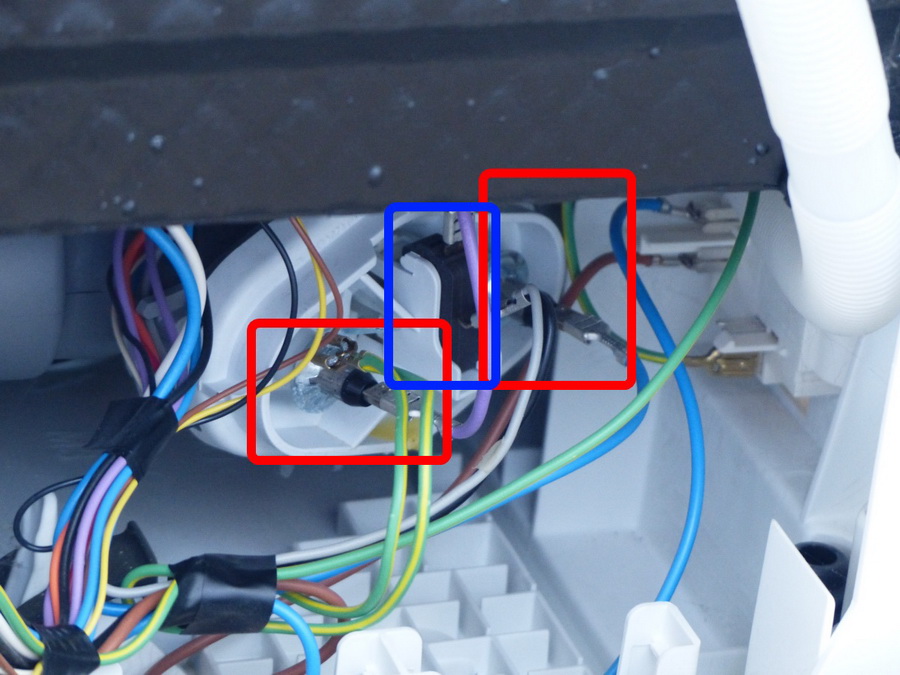

Hier, j'ai trouvé mon lave-vaisselle qui tourne toujours au bout de 6h !
J'ai donc fait plusieurs manip dont un cycle de prélavage qui s'est bien passé.
J'ai lancé un cycle de lavage à 70°, au bout de 30mn, l'eau n'est toujours pas chaude.
Je viens de mettre un voltmètre sur les 2 bornes que j'ai entourées en rouge, il y a bien 230V, mais l'eau n'est pas chaude...
Serait-ce donc bien la résistance qui serait morte ?
Question à quoi sert la pièce noire que j'ai entourée en bleu ?
le 13/04/2014 à 17:11
Votre diagnostic est le bon. La résistance est livré par le constructeur, sous son ensemble bloc, avec la sécurité entourée en bleu.
