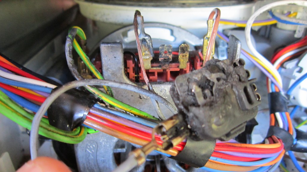

Bonjour à tous depuis la Nouvelle-Calédonie,
J'ai un lave vaisselle Bosch SGS 5362 FF 02.
Le LV tournait lorsque j'ai vu de la fumée et une odeur de brûlée. J'ai tout arrêté. Après démontage, c'est une pièce (si l'on peut me dire ce que c'est?...merci) qui a brûlée. Elle est située sur la pompe de cyclage. Qu'en pensez-vous ?
Je vous remercie beaucoup, j'habite au fin de la Nouvelle-Calédonie et nous n'avons pas de réparateur, alors je le ferai moi-même si ce n'est qu'un simple composant......
le 11/04/2014 à 17:03
C'est la CTP de démarrage moteur.
Elle peut se remplacer seule.
Faites une demande à notre partenaire en pièce détachées.
