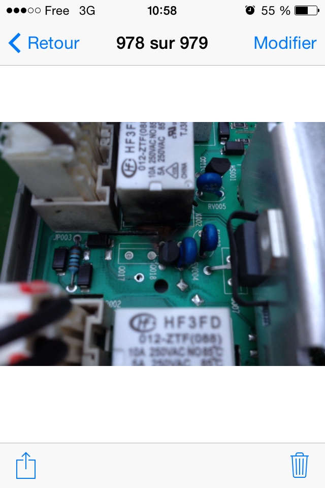

le 07/04/2014 à 10:58
Bonjour. J'ai démonté l'arrière de la machine et le boitier blanc sur la partie haute qui semble contenir la carte. Ca a noirci à un endroit (je vais essayer de vous mettre les photos). Vu le prix annoncé par Boulanger je vais acheter une noubelle machine. Mais je souhaiterais quand meme comprendre ce qui a pu se passer. Et si c'est une panne frequente (la machine avait 4 ans). Merci
le 07/04/2014 à 13:15
Si le noircissement est sur une broche,il faut suivvre le fil pour savoir où il aboutit.
De même si c'est un élément de la carte.
Le cube blanc est un relais,voyez où il mène.
le 07/04/2014 à 23:27
slt
si sa a grille ,sa peut etre de lhumidite sur la carte due a l air ambiant ,ce qui a bruler sa peut etre le relais mais j ai des doutes jpense + pour le transistor a cote qui ressemble plus a ce type de panne
je serais toi je changere le transistor si on peut encore le lire (a max 1e le composant tu peux essayer)
ou la carte sa revient moin cher k1 machine est 4ans c peu pour changer machine
