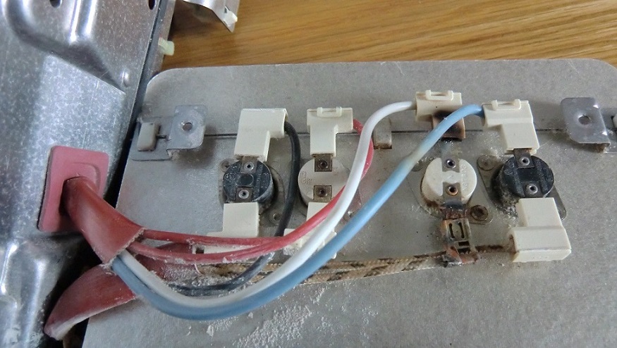

Mon séche-linge Whirlpool ne chauffe plus.
J'ai démonté le bloc résistance.
Les valeurs des 4 klixons sont les suivantes: 0 Ohm, 14 KOhms, résistance infini et O Ohm.
Ref du bloc résistance: 4619 710 90453
Ref seche linge: AWZ 99100
Pourriez vous me dire si les klixons sont en cause?
D'avance merci,

le 01/04/2014 à 19:28
Merci pour les différentes infos.
Bon après analyse plus précise (voir photo).
- Les 2 pièces noires sont des klixons à coupure 120 degré C (c'est marqué dessus) fermés à température ambiante.
- La pièce beige est une sonde de température (résistance varie en mettant le doigt et remonte ensuite).
- La pièce blanche par contre avec les 2 cosses brulées (peut être là le pb) et à résistance infini ben là je sais pas ce que c'est... Il est écrit dessus N NGT(dièse)08
le 01/04/2014 à 19:37
En fait c'est NGT(dièse)03 (et pas 08)
le 02/04/2014 à 10:40
NGT#03:c'est un thermostat ceramique qui ferme un contact apres 40 degré.Donc à froid:ouvert
Au dessus de 40°:fermé donc 0 ohm entre bornes.
Testez à froid et après passage court dans un four.

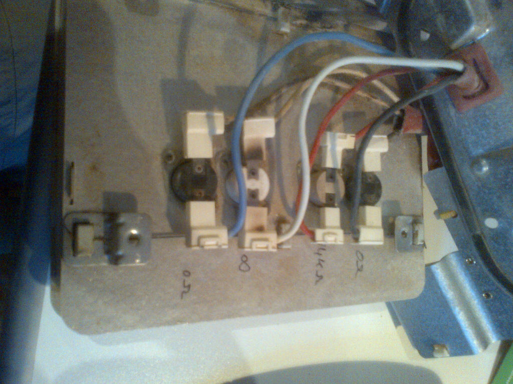

le 18/08/2014 à 13:07
Bjr,
Mon séche-linge Whirlpool AWZ 99100 ne chauffe plus.
Ref du bloc résistance: 4619 710 90453 que
démonté. voir photo
Les 2 klixons (noirs)et la pièce beige (sonde de température)sont Ok apparemmnent.
Le Pb est sur la pièce blanche, comme pour gregsk77.Faut-il changer l'ensemble du bloc résistance pour réparer? Merci à vous

le 18/08/2014 à 15:34
slt
pour ton klixon pas obligatoirement regarde dessus klixon il ya d temperature indique ,suffit de rechercher sur internet klixon seche linge avec les temperature indique et sa devrait faire l affaire by a+
le 18/08/2014 à 15:39
slt
remplace klixon mais je serais toi je regarderai l etat des cosses et du cable s il na pas cuit,et j en profiterai pour tout nettoyer les circuit d air car si il claque c quil ya une raison donc nettoie tout sa bien et change klixon et assure toi que les cosse sont bien serre (tous)
mci by a+
le 18/08/2014 à 18:15
Slt Leglobe,
Merci de ta réponse. Effectivement, l'origine de la surchauffe, vient de l'oubli du nettoyage de l'échangeur.( très encrassé) Sais-tu si le thermostat céramique dont les cosses ont brulées, si çà se change sur la résistance et se trouve facilement?
Les cosses ne sont pas très abimés, c'est uniquement le cache.
le 18/08/2014 à 23:04
slt
excuse j avais pas zoomee sur ta photo
mauvaise nouvelle ton klixon meme si tu le trouve tu ne pourra pas le changer il est rivete sur une plaque de mica =pas d etachable et trop fragile pour le fixer avec des vis
seule solution chercher site qui vend resistance commplete a bas prix ou d occasion
desole by a+
