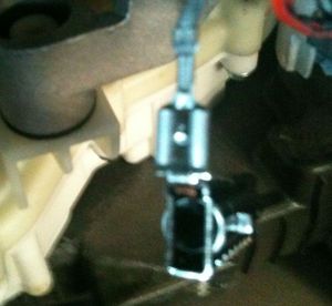

Après une erreur 7, j'ai dévissé les charbons avec un des deux en très mauvais état.
Par contre comment les déconnecter au niveau de l'alimentation ?
J'ai essayé de tirer un peu dessus mais cela semble coincer un peu
le 01/04/2014 à 01:06
slt
ton probleme vien de la cosse c est une cosse avec verouillage
je te donne le nom et cherche une image pour mieux comprendre (Cosse à enficher plate avec verrouillage )
le but maintenant c est de renfoncer le clips pour pouvoir tirer la cosses
by
le 01/04/2014 à 17:00
Vous avez sans doute une petite patte à appuyer pour extraire la cosse.
