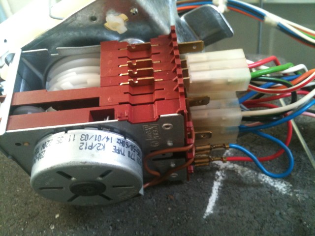

le moteur de mon lave-linge Proline WM-400 ne tourne plus en mode lavage, par contre le cycle se déroule correctement, remplissage, vidange et le moteur tourne bien en essorage...
Après ouverture, le programmateur sent le chaud, mais le micromoteur tourne bien.
Il y a t il un moyen de tester le moteur en forçant la connexion, et dans ce cas, quels sont les connecteurs à ponter ?
Vu son prix, je ne voudrais pas changer le programmateur pour rien !!!
Merci pour votre aide !

Il faut dans un premier temps identifier la nature de votre moteur (Asynchrone ou universel).
le 01/04/2014 à 19:00
Le moteur est asynchrone,
IB-MEI type 2/12 158/FA55
connexion par broche 6 fils.
Le programmateur
Copreci T70, type K2/P12 (photo jointe)

Voyez le condensateur de démarrage en premier lieu.
le 01/04/2014 à 19:17
Il ne serait pas sollicité lors de l'essorage ? Puisque le moteur tourne bien dans ce cycle...
le 02/04/2014 à 11:17
Pour l'essorage on utilise le même principe, en alimentant deux autres enroulements (Dits d'essorage ou grande vitesse).
