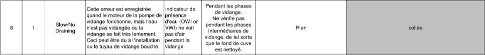

Bonjour,J'ai un code erreur F8 E1 sur mon lave vaisselle uniquement quand je choisis le programme intensif (6° sens et vapeur).
J'ai nettoyé le filtre mais l'erreur persiste.
Merci de votre aide

il sagit du détecteur optiquele 03/06/2015 à 12:02
Bonjour, nous avons un lave vaisselle ADG8243IX, et nous avons le même problème d'erreur E1F8, qui apparaît 1 fois sur 2.le 03/06/2015 à 12:08
Bonjour,le 28/03/2016 à 18:53
mon lave vaisselle whihpool 2 ans ref 8688 adp a+tr depuis quelques semaines code erreur F8 E1 A LA FIN DU CYCLE DE LAVAGEE.jai nettoye OWI TOUJOURS MEME CODE ERREUR MAIS LE LAVE VAISSELLE FONCTIONNE NORMALEMENTle 28/03/2016 à 18:54
Essayez de changer le détecteur OWIle 30/09/2016 à 06:44

Bonjour, whirhpool ADG6240FD et pareil , j'ai le code F8 E1 qui apparait lors du lavage . Je nettoie le capteur optique et une fois sur deux ça repart . Mais après la vidange du prélavage rebelote. Pouvez-vous me communiquer comment enclancher le programme de test sur cet appareil ? Egalement avez-vous un lien ou une description pour démonter le capteur et le remplace?le 02/05/2017 à 13:06

J’ai un code f8 e1 sur ADP 4559 et je n’ai pas trouvé le capteur ou est t’il .Tout-electromenager.fr n'utilise aucun cookie pour accéder ou stocker des données personnelles vous concernant.
