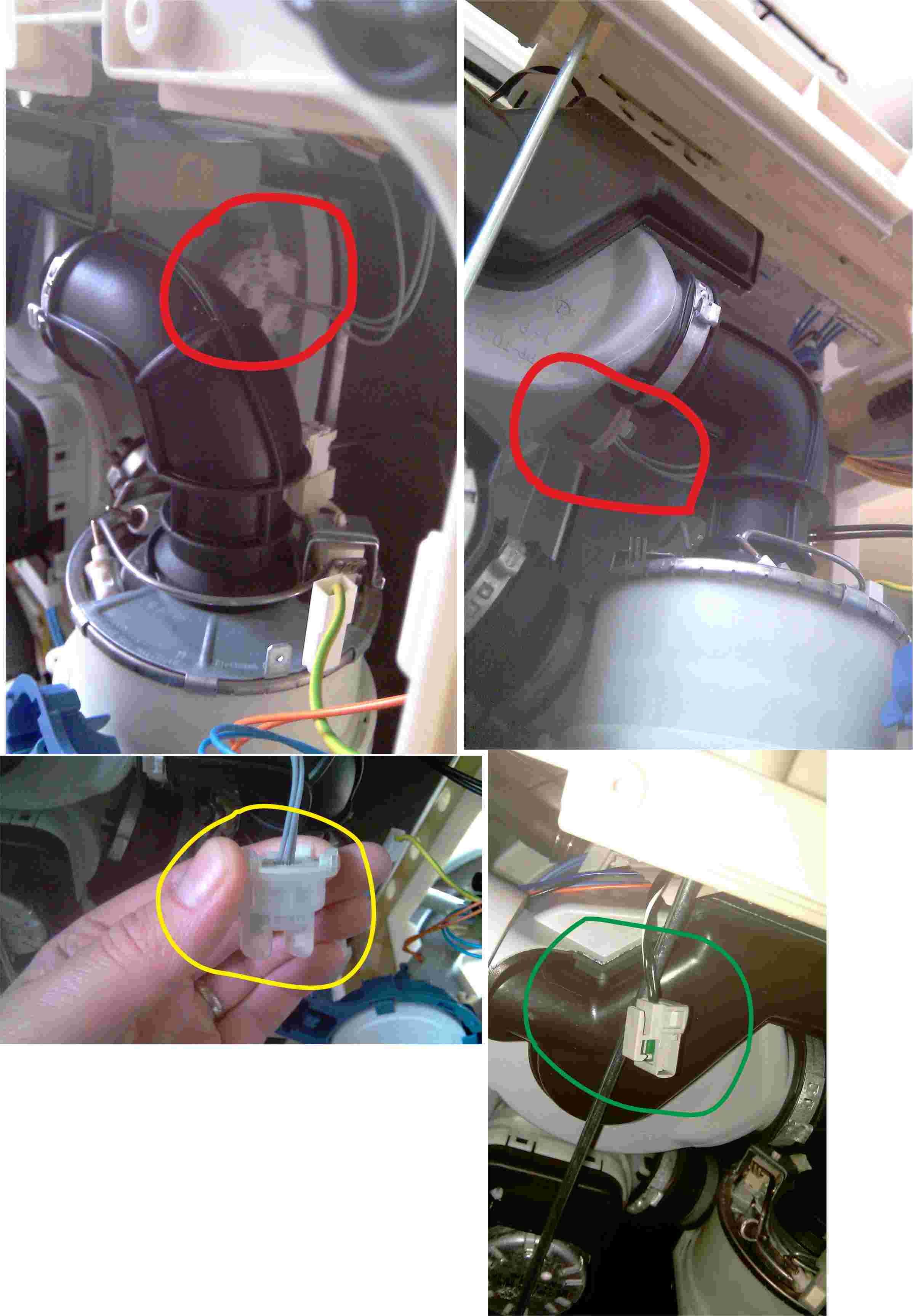

Bonjour, voilà mon lave vaisselle à 10 mois, il fait son cycle de lavage mais pas de chauffe,du coup il écourte de ne fais pas le cycle de séchage.... la résistance au borne me donne 25 ohms, elle me semble bonne, j'ai soufflé dans le pressostat des 2 sens du tuyau j'entends bien le clic ... j'ai trouvé un capteur probablement optique en fond de cuve, je ne sais pas trop son rôle et ensuite un autre capteur plus petit (voir photos), je ne sais pas trop ou chercher !!!

Il s'agit d'un capteur de turbidité (clareté de l'eau), et la sonde de température est bien sur la dernière image.
Il faut vérifier la valeur de la sonde de température.
le 19/03/2014 à 21:22
merci pour votre aide, j'y vois un peu plus clair (sonde testé sur 20k,j'obtiens 15.50.
je pense que la sonde fonctionne, je m'oriente maintenant sur les relais de commande de chauffage sur la carte électronique, peut 'on les tester à l'ohmetre?

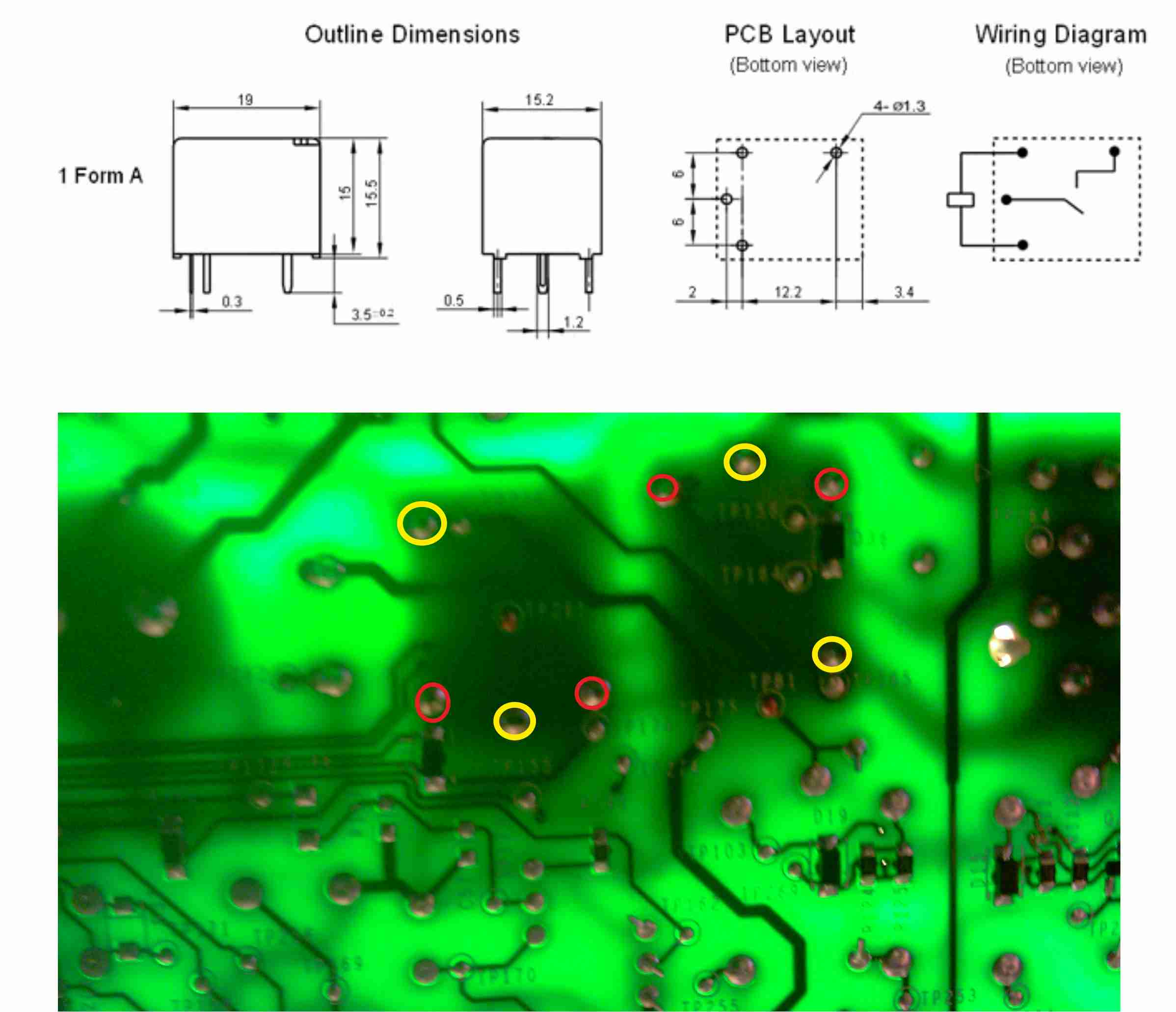

A l'ohmmètre ,testez d'abord les bobines pour savoir si elles ne sont pas coupées.Ensuite alimentez les bobines une par une à la tension indiquée sur le relais pour tester les contacts (environ 0 ohm entre 2 contacts collés)
le 20/03/2014 à 12:05
Doc relais:
le 21/03/2014 à 15:11
j'ai testé selon les points rouge sur la photo j'obtiens en 2k = 0.40 pour les deux je suppose en ohms par contre pour alimenter le relais peut être sur les points jaune que j'ai tracé

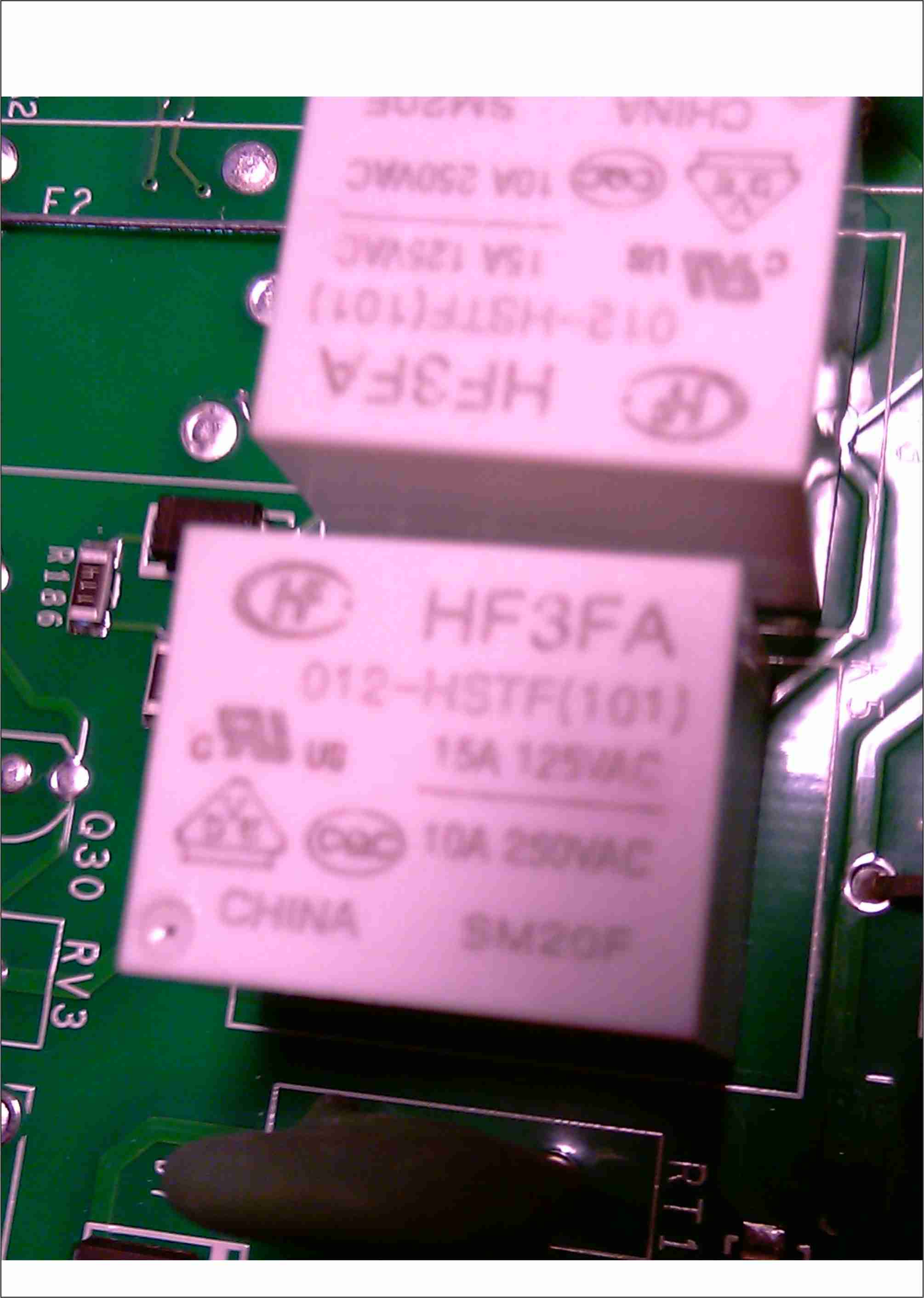

(la tension indiqué sur le relais est 250v)et mettre du 220v sur la carte ça me fait un peu peur^^
le 21/03/2014 à 15:14
Le relais n'est sans doute pas alimenté en 230V. Revoyez les inscriptions.
le 21/03/2014 à 16:01
merci pour votre réponse j'ai fait un cliché du relais ,voyez par vous même 15A 152Vac ou 10A 220vac....
le 21/03/2014 à 18:56
La tension d'alimentation de la bobine est indiquée 012 soit 12volts courant continu.
L'indication 10A 250V AC signifie que les contacts(et non la bobine) peuvent supporter une intensité de 10 Ampères sous 220 volts alternatifs ou 15 A sous 125V

si j’alimente en 12 volts les borniers jaune je devrais entendre le contacteur?
le 22/03/2014 à 12:08
Les 2 points rouges sont les bornes de la bobine:la résistance mesurée de 0,40 correspond
bien à la bobine.C'est sur ces 2 bornes qu'il faut brancher une tension continue de 12volts
(par exemple une batterie ou une pile)peu importe le sens + et - mais désoudez une borne par précaution.
Les 2 points jaunes sont les contacts (ouverts quand la bobine n'a pas de 12v).En branchant le 12v sur la bobine,les contacts doivent se fermer et l'ohmmètre branché entre ces 2 points doit indiquer 0 ohm environ.

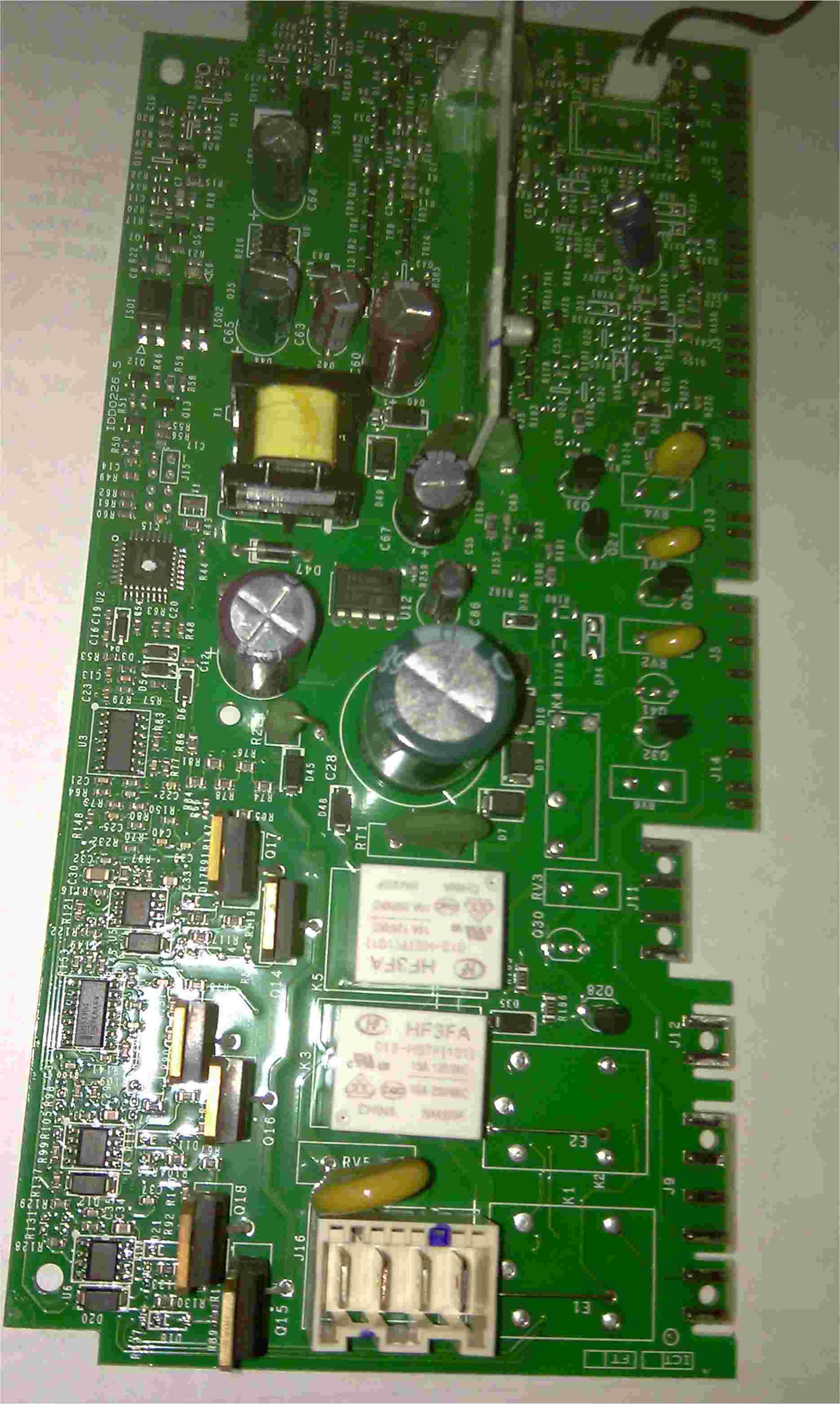

voilà j'ai testé le relais de gauche, durant un cycle la bobine(rond rouge) est alimenté en permanence en 12v par contre j'ai rien en sortie (ronds jaune voir photos)
sur le relais de droite, j'ai rien à la bobine mais en sortie j'ai 220v en permanence
qu'en pensez vous!
le 24/03/2014 à 19:02
Quand la bobine est alimentée en 12v,les contacts se touchent et il est normal qu'il n'y a aucune tension entre eux.
Quand la bobine n'a pas 12v,il est normal qu'il y a 220v entre les contacts.
Chaque relais fonctionne à tour de rôle;voyez où vont les fils partant des contacts de chaque relais.
