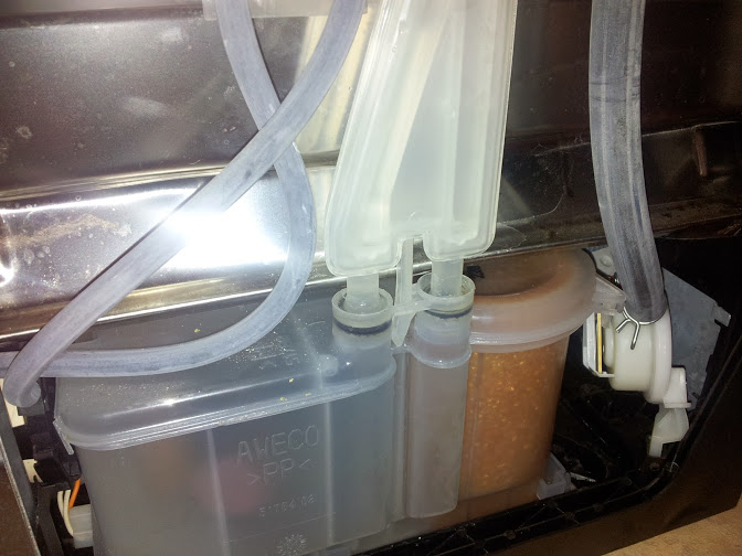

J'ai une panne sur mon lave vaisselle.
La machine s’arrête avec l'erreur E1. système anti-débordement.

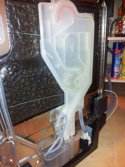

Au déplacement de la machine j'ai constaté qu'il y avait de l'eau dans la bac que j'ai retiré. Le lava vaisselle repart maintenant. Je l'ai fait tourné démonté et j'ai aperçu une fuite à la base de la pièce en photo ci-joint. Il y à deux joint noirs qui semble ne plus remplir leur fonction.
Mon problème c'est que je n'arrive pas a démonter cette grande pièce blanche (Photo).
Aussi quel serait le meilleur endroit pour trouver des joints neufs ?
Merci de vos réponse

Un photo de détail...
le 12/03/2014 à 12:08
Il faut défaire l'écrou en plastique depuis l'intérieur de la cuve du lave-vaisselle. La pièce viendra ensuite toute seule.
Pour les joints, faites une demande à notre partenaire en pièce détachées.
