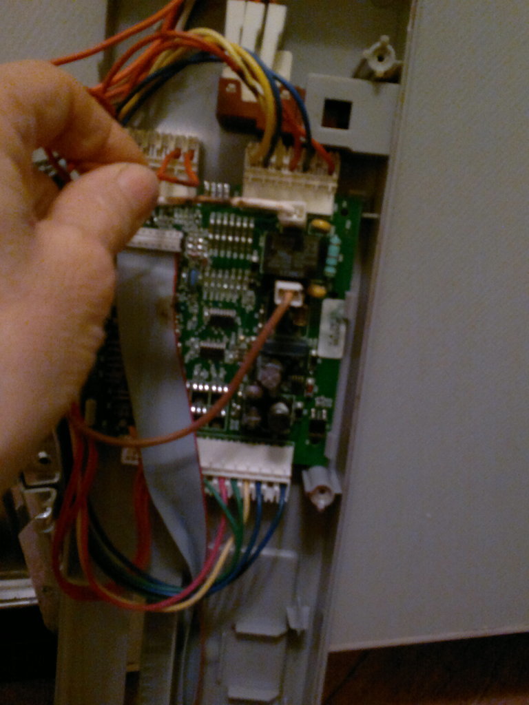

fil coupés dans la charnière de la porte
créé le 10/03/2014 à 15:22
Dans le faisceau de fils passant dans l'articulation de la porte, 2 fils rouges sont coupés. J'aurais besoin du schéma électrique pour un lave vaisselle Rosières RLF210 afin de les raccorder correctement.
merci de votre aide.
le 10/03/2014 à 17:35
A quels organes sont reliés chaque fils ?
le 11/03/2014 à 00:35
Merci de votre réponse rapide.
L'un des fils est relié à la boîte à sel, l'autre au moteur de cyclage.
Coté commande : l'un est relié au domino interrupteur de mise sous tension de la machine (côté phase), l'autre est relié à une connexion raccordé au module électronique de puissance.
le 11/03/2014 à 10:25
Quels repères sur les bornes du module ?
le 11/03/2014 à 11:46
connexion sur module CN1 : il y a 6 bornes. Sur cette connexion il y a seulement 2 fils. Le fil endommagé est sur la borne reliée à la résistance R74
le 11/03/2014 à 13:51
Relié à CN1: Moteur de cyclage.
