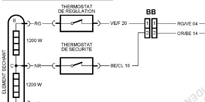

bonjour,voila un copain m'a donne un seche linge premia smc20 qui disjonctait des la prise branchee.Je demonte et la resistance explosee donc je la change mais appareil avait ete demonte dans le temps donc je rebranche resistance comme c'etait et maintenant disjoncte a la mise en route j'ai aussi change klixon qui etait fourni avec (resistance debranchee derriere machine et la marche normalement)c'est mieux quand on debranche soit meme .Couleur de fils ? si vous pouvez me renseigner ce serai cool merci.

cherche le schéma élèctrique sinon
le fil noir va au klixon TH R2.
les autres blanc et marron !

Voici un extrait du schéma de raccordement à la résistance.
