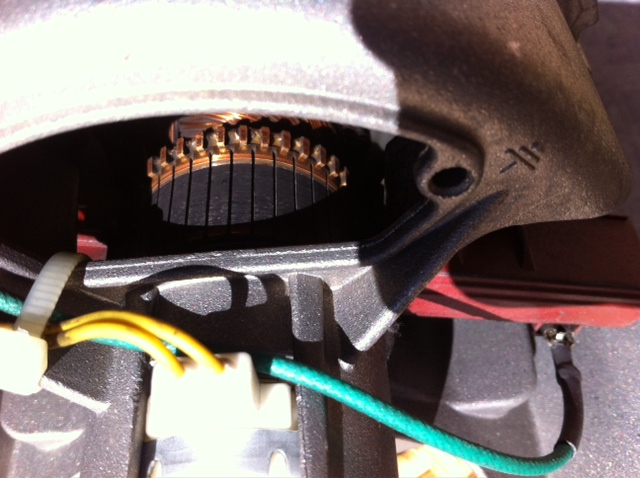

Bonsoir leglode
Je pense que tu as raison concernant les charbons. Ci après, ce que j'ai fait. J'ai démonté le moteur, nettoyé le collecteur qui était noir (voir photo) et remonté. Il a fonctionné le temps d'une machine et s'est arrêté. Je l'ai redémonté et retiré les charbons. Ceux-ci étaient au ras. Un dépassait de 3mm et l'autre de 4. Je vais essayé d'en trouver dès demain, sinon, je les commanderai.
Penses-tu que c'est la raison pour laquelle le collecteur s'est renoircit ? Je l'ai nettoyé avec de la toile émeri très fine. Y-a-t-il autre chose à faire avant de remonter les charbons et remettre le moteur en route ?
Encore une fois merci. Je te tiendrai au courant.
Bonne soirée.
le 02/03/2014 à 23:23
slt
ne cherche plus c sa en etat normal ils mesurent 3a4cm le noir c normal c le charbon qui s est transformer en poudre un peu comme une craie sur un tableau ,
la toile emeri sur collecteur c bien mais avec un petit hic ,il faut surtout pas appuyer trop fort sinon tu raye le collecteur est la c est pas bon
apres sa il faut enlever toute la toile emeri place entre les lames du collecteur, avec un pinceau et une soufflette compresseur ou bombe air sec car faut pas de contact entre les lamelle ,et surtout respecte bien l angle du charbon sur le collecteur c tres important ,quand tu le tourne a la main il ne doit pas se bloquer sur le bout de l angle du charbons ,
je sais pas si tu arrive a me comprendre mais si tu la bien monte il doit tourner sans rayer le collecteur ,quand il sont neuf tu aura un pti bruit mais apres plusieur essorage les charbons prendront forme sur le collecteur et fin du bruit by
le 09/03/2014 à 14:42
Salut leglode
C'est exactement ce que tu as dit. J'ai remis en place les charbons neufs. J'ai fait tourner l'axe a la main. Dans le sens horaire, pas de bruit. Dans le sens anti horaire, des clics à chaque lame. J'ai remonté le moteur. Premier lavage, aucun bruit. Deuxième lavage, léger bruit dans le sens anti horaire. Six machines effectuées, le bruit me semble moins important. Je pense, comme tu l'as écrit, que les charbons sont en train de se faire. Coût : 38€.
MERCI BEAUCOUP pour ton aide précieuse.
Bonne journée
