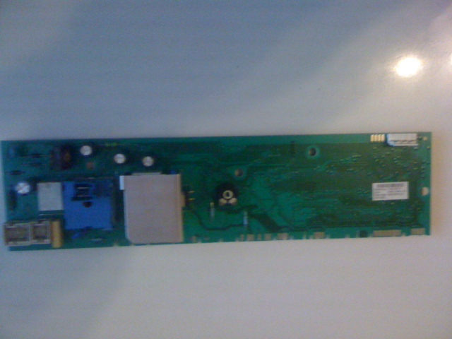

A l'arrière du programmateur,il y a un moteur miniature qui fait avancer les programmes.
Il est peut-être en cause
le 04/03/2014 à 23:03
Je viens de démonter la carte électronique avec programmateur etc.... il n 'y a pas de moteur miniature derrière.
le programmateur et en fait un sélectionneur manuel pas à pas. (GRRRR c'étais trop beau).
ci joints la photo.
Vous avez une autre idée.

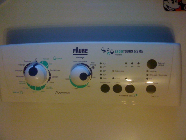

le 04/03/2014 à 23:06
Re bonsoir
Pour le même prix je joints aussi la photo du pupitre de commande.
le 05/03/2014 à 11:00
Il faut vous assurer qu'il ne s'agisse pas d'un simple problème de vidange. Il faudrait contrôler, au moment du blocage, si l'eau est chaude, et si la pompe est alimentée.
