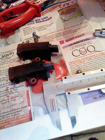

J'ai sorti les charbons.
Bon, un était coincé.
Sinon, les charbons sortent de leur logement de 1,2 et 1,3 cm.
Sans doute le coupable était celui qui était coincé. Je l'ai chipoté un petit peu et il coulisse bien.
Bon, je fais sans doute en faire hurler plus d'un. Un peu (tout petit peu) de WD40?

Les charbons sont usés, remplacez les, et pas de produits, l'électricité les traverse...
le 25/02/2014 à 18:34
Charbons remontés, tout fonctionne parfaitement.
