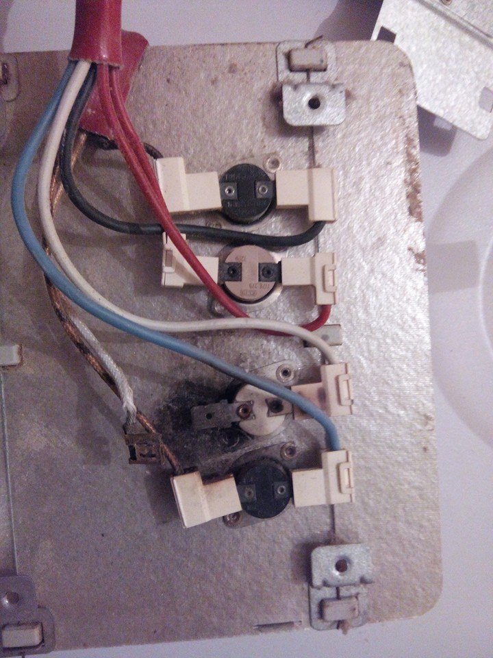

J'ai un petit souci mon sèche linge était opérationnel y a deux jours et depuis hier il ne veux plus séchè même pas 5 secondes.
Aujourd'hui je me suis attaquer à la bête.
J'ai tout démonter aie l'aspirateur est plein.
Donc j'ai tout nettoyer pompe, poussière etc.
J'ai essayer de le faire tourné pas de chance sa chauffe pas.
J'ai pris mon tourne vis et j'ai démonté la résistance.
Sur la photo je l'ai nettoyer je vous rassure avec des morceaux plastique :(
Comment faire je doit racheté la pièce ou je peux shunter?
Je vous dit tout suite je n'ai aucun matériel pour tester le voltage etc

On dirait un mauvais contact.
Si la cosse ne tient pas, la resserrer avec une pince pour qu'il n'y ai plus de jeu, ou mieux, la remplacer.

Y a du avoir un mauvais contact avec la poussière etc. La cosse ne bouge quasiment pas une fois fixer. J'ai même poncer la cosse à l’intérieur et le support de la cosse. Mais rien ni fait. Si je ne peux la shunter il est possible de la débrancher ?

Shuntez la, au moins pour un test.

Si je me trompe pas je dois relié les deux cause ensemble ?
le 24/02/2014 à 16:19
Oui, c'est ça.

Alors pour la shunte j'ai mis un domino pour évité le contact sa alaire de chauffer.

Je peux le laisser shunter sa ne posera pas de souci ? En espérant que le dominos ne crame pas.

J'ai fais tourner un cycle de 1H30 avec succès j'ai démonter la résistance est aucun complication rencontrer le domino n'as pas bouger ni fond.

Non, il faut remplacer le thermostat, c'est une sécurité.

Je remplacerai quand j'aurais un peux plus de moyen.
