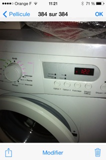

A la fin du programme coton, elle continue de tourner et reste afficher à 40 mon alors que le cycle est apparemment fini.
La machine a trois ans et le filtre de vidange est propre.
Merci de votre aide.

Oui tout va bien mais à 40mn sur le programme coton et à 37mn sur le programme synthétique la machine ne s'arrête plus car le minuteur reste à 40mn ou 30 mon selon le programme

Selon ma femme, l'essorage est fait et l'on est en fin de cycle mais la machine ne s'arrête pas,
On ne le voit pas sur le programmateur car comme c'est électronique, celui ci ne tourne pas pendant le programme.

Il semble que le programme est terminé et que c'est seulement un problème de voyant qui reste allumé.Inutile de changer le programmateur pour si peu.Débranchez la machine
le 25/02/2014 à 11:32
Ce n'est pas un simple voyant ,c'est le minuteur qui sert au décompte et à l'arrêt de la machine en fin de cycle.
Voir photo jointe

Le décompte du temps est souvent un défaut du programmateur.
