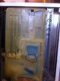

Je possede un lave-vaisselle Bosch réf SPS2032EU qui ne lave plus depuis quelques temps.
J'ai remarqué que les deux bras ne tournaient plus et que l'eau n arrivait plus dans celui du haut.
J'ai 2 questions:
Puis je démonter la grande plaque en plastique?
J'ai remarqué des amas de produits blancs ( entourés sur la photo), serait ce possible que la panne vienne de la?
En vous remerciant d'avance pour vos réponses.

Si le réservoir en plastique est facile à enlever,n'hésitez pas pour évacuer à grande eau les dépôts blancs ou avec du vinaigre incolore.

Assurez-vous que la pompe de cyclage soit bien en fonctionnement avant toute chose.
Les dépôts blancs sont du calcaire, pas gênant pour le défaut que vous décrivez.

Pour l'instant j ai oté les vis centrales qui retiennent la plaque mais je n arrive pas a la sortir et j ose pas tirer comme un malade, une astuce?
Et comment vérifier que la pompe de cyclage soit bien en fonctionnement ?

Vérifiez que la pompe de cyclage n'est pas bloquée et que le courant y arrive en marche.
