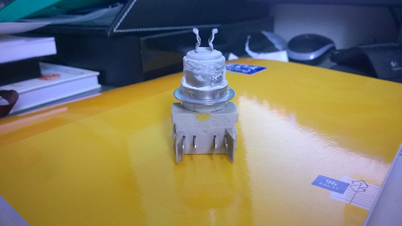

je possède un lave linge fagor ld744
j ai changer la sonde de température et j ai oublier de noter les fils, lorsque je branche la machine a laver fait disjoncter mon compteur. je joint une photo de la sonde
merci pour vos reponse
le 15/02/2014 à 14:02
Vous avez une partie sonde, et une partie thermostat.
L'une est en série avec la résistance, et l'autre est reliée à la carte électronique.
