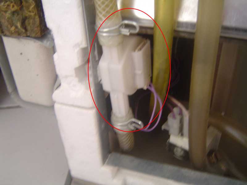

Mon lave-vaisselle Beko LV5543 me pose des problèmes.
Lorsque je commence un programme, il y a le ronronnement de la pompe de vidange.
Le lave vaisselle prend de l'eau et s'arrête de prendre l'eau au bout d'un moment. J'ai démonté le panneau latéral pour voir le répartiteur d'eau et l'eau arrive normalement il n'y a aucun obstacle.
Puis plus rien ne se passe pas aucun bruit, la machine ne commence pas le lavage. Qui peut m'aider ?

Bonjour merci de votre réponse. Cependant il me semble qu'il n'y a pas de pressostat sur les lave-vaisselle Beko. J'ai regardé la vue éclatée sur sogedis et ne l'ai pas trouvé non plus.
Est ce que le problème peut venir d'autre chose ?

J'ai eu le même problème avec ce lave vaisselle !
Il y a un débitmètre sur l'arrivée d'eau à l'arrière gauche (en regardant le lave vaisselle devant) mais moi le débitmètre fonctionnait bien (démonté et testé à l'oscillo en soufflant dedans, c'était un problème sur le connecteur sur la carte électronique sur le bandeau avant du lave vaisselle, j'ai refait les contacts (soudure) et depuis plus de problème d'eau.

Bonjour merci de votre réponse. De quel connecteur parlez-vous ? Car j'ai démonté la carte électronique et je n'ai pas vu de craquelures au niveau des soudures.
