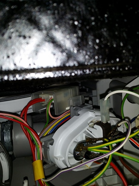

J ai debranché le moteur de cyclage 3 cables sur la plaquette et toujours se bruit.j'ai debranché ensuite tout les cables du bloc chauffant sauf les masses (microswitch a l'arriere les 2 causses de la resistance + les 2 fiches en haut du bloc chauffant et toujours le bruit. Et j'ai terminer sans conviction les 2 fils de la pompe de vidange et toujours se bruit ..... la je plante je pense demonter et remettre sous tension pour pouvoir situer exactement le bruit .....

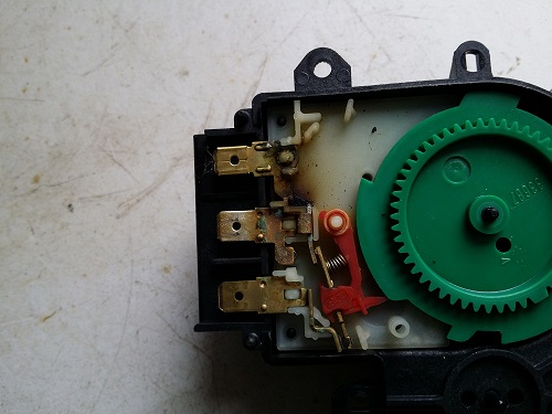

rebonjour , voila debut de semaine je me suis remis sur mon LV. la semaine dernière je n'est pas eu le temps d'y regarder
après avoir tout débrancher fil par fil le bruit était toujours présent ( resté plus qu'a débrancher l’alimentation du moteur d'aspersion alterné se trouvant sur le bloc chauffant instantané mais obligé de démonter
j'ai donc démonter pour y accéder et le bruit venait bien de la après avoir désolidarisé le tuyau entre la pompe de cyclage et le bloc chauffant j'ai donc démonter le carter du moteur d'aspersion et tout les contacts etait noir j'ai donc dut changer la piece ds sa totalité et la elle tourne en essai pour l'instant tout va bien reste plus qu'un vrai lavage avec de la vaisselle.
