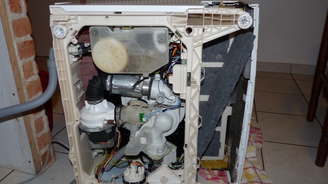

notre lave-vaisselle Brandt AX448CA a connu une fuite d’eau au niveau du raccordement de la pompe de cyclage et de la cuve. La fuite a été très importante et a entraîné le disjonctement de l’installation électrique de la maison. La fuite est due au collier qui a lâché. Le lave-vaisselle était alors au début d’un programme OptiEco.
Après avoir changé le collier, plus de fuite mais le lave-vaisselle reste bloqué sur une seule opération : celle de lavage je crois. Si je rajoute de l’eau à l’intérieur, il l’évacue puisqu’en le basculant sur le côté pour vérifier les pièces je n’ai pas eu de fuite.

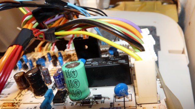

Bonjour, merci Sebmenager. Si la carte électronique a subi un court circuit, elle est à changer ? Je joins une photo pour être qu'il s'agit bien de la pièce dont on parle.
le 12/02/2014 à 19:28
Oui, et il faut l'extraire de son logement.

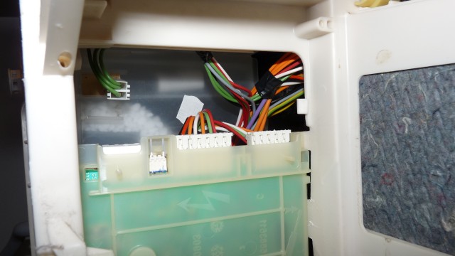

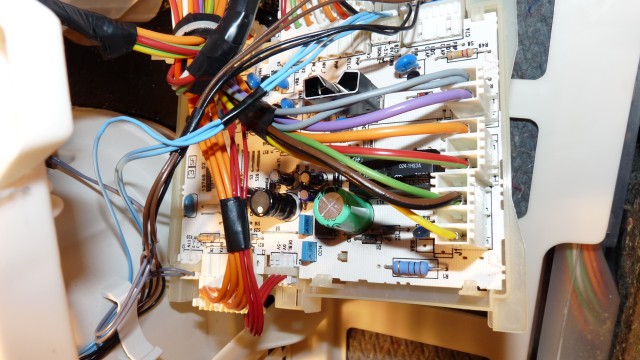

le 12/02/2014 à 20:52
J'ai pris des photos de la carte électronique. Il n'y a rien qui semble anormal.
le 13/02/2014 à 14:27
Il faut vérifier les soudures, et l'état des composants électroniques.

j'ai résolu le problème. En fait, c'est au niveau du pressostat que venait le dysfonctionnement. Quand j'avais fait le tour des pièces susceptibles d'être en cause, en les débranchant successivement, j'avais mal reconnecté un des câbles du pressostat. Un simple problème de connection tout simplement.
Vérifier les branchements quand on a eu à déconnecter n'est donc pas du temps de perdu. J'espère que cela servira à d'autres. ;)
