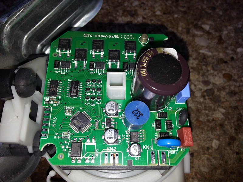

Bonjour.
Mon lave vaisselle est en panne.
L'eau arrive.
L'eau chauffe et même commence a bouillir dans la durite.
Le lave vaisselle ne démarre pas.
C'est donc un problème de pompe de cyclage.
J'ai bien 230v sur le condensateur, 230v sur les 2 gros fils qui arrivent sur la pompe de cyclage.
La pompe est libre si on la rourne a la main.
Question:
Comment tester la pompe de cyclage ?
Il y a un connecteur avec 2 gros fils ou arrive le 230v et un autre avec 2 fils plus petits.
Quelle idée d'avoir mis une carte électronique sur un moteur.
Avant d'acheter la pompe je voudrais etre sûr.
Cordialement,
Éric.

La plus grosse pièce de la plaquette semble être un condensateur(voyez s'il y a une inscription en uF).Tentez de le changer s'il est relié à la pompe de cyclage directement ou indirectement.
le 16/02/2014 à 20:09
Il est relié puisque cette plaque est directement enfichée sur le bobinage du moteur.
C'est bien un condensateur.
Je crois que j'ai une fonction capacimetre sur mon multimetre.
Facile de le dessouder pour tester.
le 17/02/2014 à 15:59
Bon je donne la solution au cas ou.
Sur la platine du moteur il y a un fusible.
C'est le petit composant rouge en bas a droite sur la photo.
Il était mort.
N'ayant rien trouvé d'anormal, la pompe tourne librement, pas de jeu, je pense qu'il est calibré trop juste (1.25A).
En vieillissant la pompe force légèrement plus et paf le fusible.
Sa s'appelle aussi l'obsolescence programmé.
Un coup de fer a souder, un fusible en verre 2A avec des queue de résistance pour le souder comme un composant et voila une réparation pour pas cher.
Machine remontée et testé, tout va bien.

le 17/02/2014 à 18:55
Merci de m'avoir encouragé a chercher la panne sur la carte.
C'est en cherchant les valeurs des condensateurs a la loupe binoculaire (presbyte inside) que j'ai vu la ref 1.25A250v.
Sa c'est pas un condensateur et j'ai sauté sur le multimétre.
Bingo.
Maintenant je ferais attention et je chercherai s'il n'y a pas des fusibles soudé.

le 08/05/2022 à 11:57
La pompe est en court-circuit en ce cas. Il faudra la remplacer au complet.
